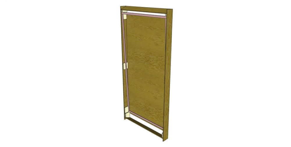

Soy nuevo aquí aunque hace tiempo que vengo considerando construir uno de estos paneles.
Me he inspirado en el diseño de Germán y en sus buenos resultados y combinándolo con otros que he encontrado en internet he llegado a este modelo:
Archivo adjunto 15841
Ya tengo los materiales que son mosquitera negra, una placa de policarbonato (cristal) de 200 x 98 x 1 cm y un tablero de contrachapado de 250 x 122 x 1 cm de donde saldrían el resto de las piezas.
Agradeceré las opiniones y consejos que me puedan dar.

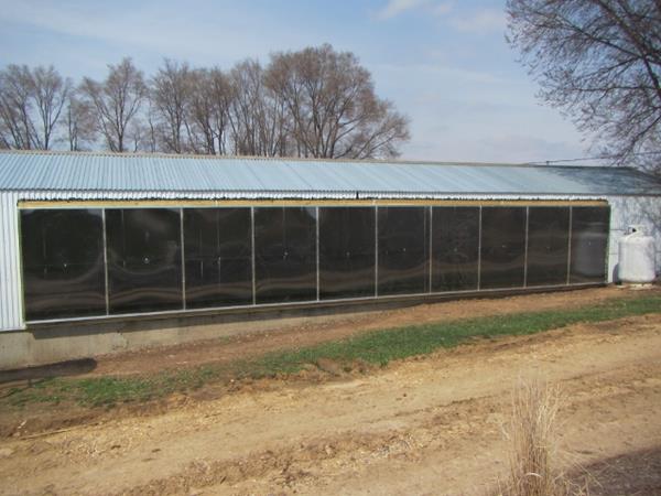

Me imagino que sería algo como esto:
Archivo adjunto 15865
Cuantos más colectores (o más grandes) sería mejor. Se calcula que cada m2 de sol produce unos 1000 W de los que un buen colector aprovecharía unos 700 W con lo que a más superficie, más energía / calor.

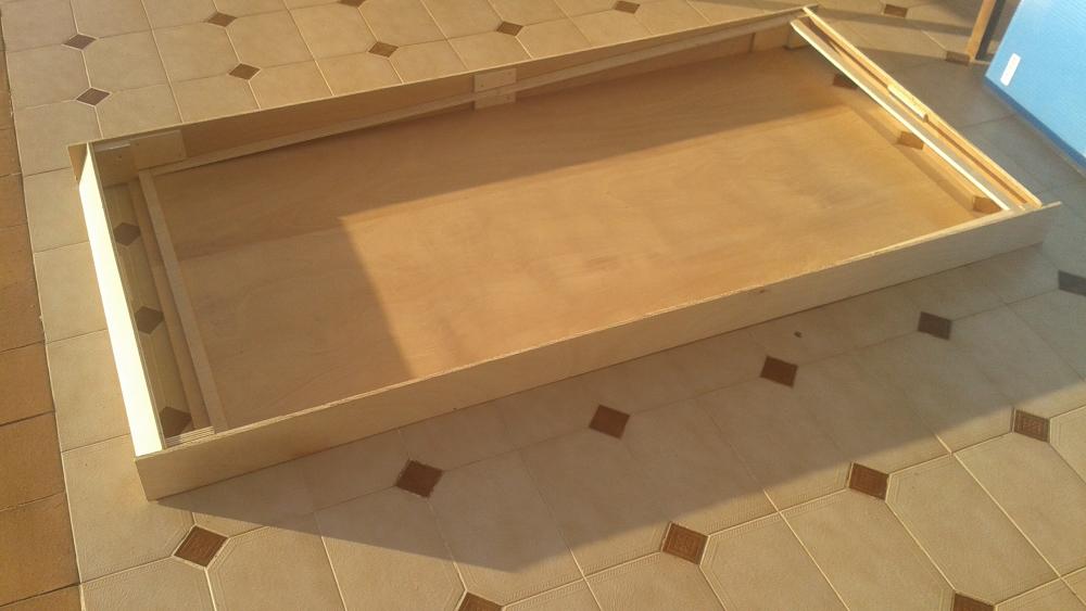

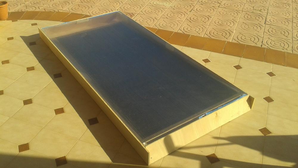

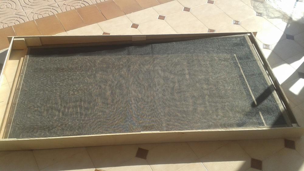

Aquí van algunas fotos:
Archivo adjunto 15870
Archivo adjunto 15871
Archivo adjunto 15872
