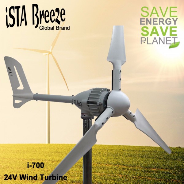

He encontrado otra opción algo más barata y quizás con garantia de empresa seria. Un molino comercial que podría estar bien para empezar. Estoy en contacto con el distribuidor en alemania (en spain son mucho más caros), para que me solvente alguna duda antes de comprar uno...
P.D. Lo descarté inicialmente por caro y resulta que en alemania está a un precio muy competitivo...
Sí son los Ista en segunda mano hay uno que lo vende hasta con el mástil, de segunda mano por no usarlo dice, creo que son menos de 400, lo que me mosquea. Dice que le queda un año de garantía.
Si y no...
Es nuevo (sin regulador) y cuesta menos de 400. No vale la pena comprar un molino de 2ª mano (creo yo...)

P.D.
Archivo adjunto 17764

Muy buenas Paco, te has decidico a invertir en un i-breeze? ve informando igual a ver que tal te va con el.

muy buenas, si te pudieras hacer de un ista-breeze creo que la cosecha la duplicarias cuanto menos con esos vientos.
Yo tengo uno en camino, cuando lo instale comento impresiones.
