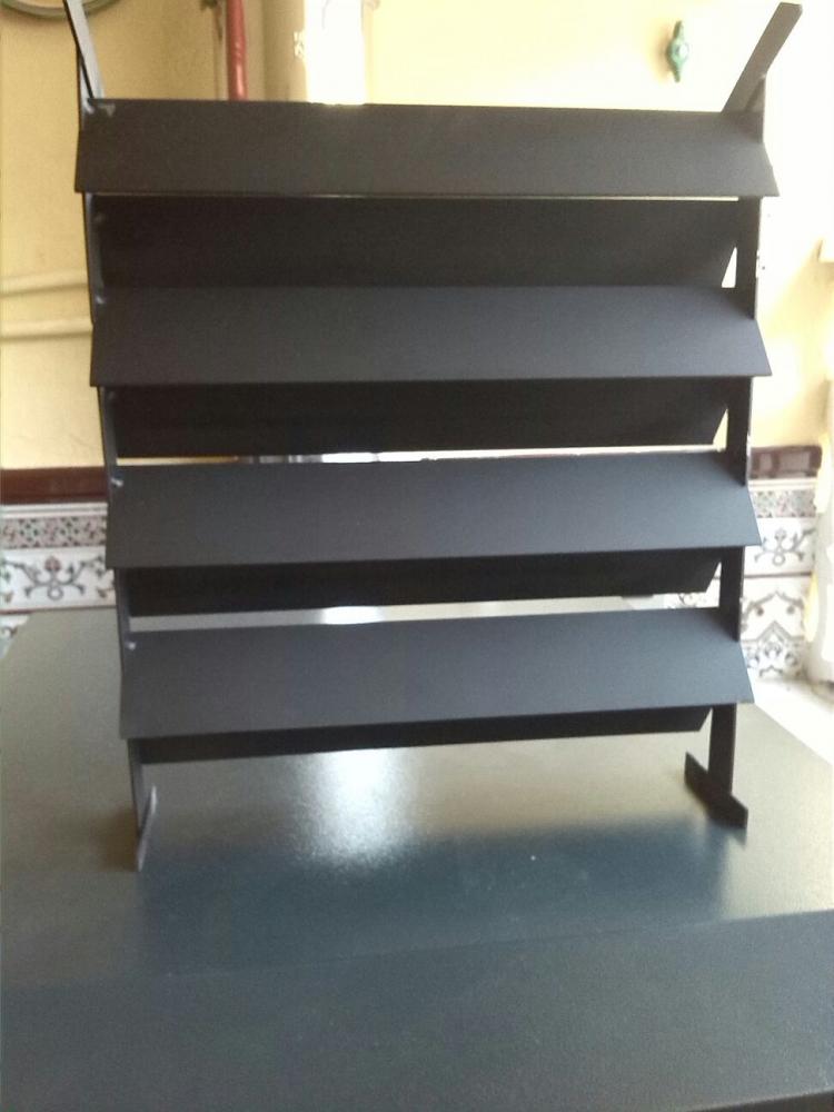

Hola, hoy he realizado una limpieza a fondo del chimenea y caldera, para instalar el retenedor de humos facilitado por Met Mann, quiero informar del resultado de dicho retenedor:
- primera impresión MUY SATISFACTORIA.
- Baja bastante la temperatura de salida de humos por chimenea se puede tocar con la mano sin quemarte, no tengo para medir dicha temperatura.
Dicho lo anterior amplio el comentario, dispongo de una caldera Long Time de 18 kw, acoplada al circuito de calefacción y un interacumulador de 150 l. para el ACS, he observado lo siguiente, ha podido calentar el agua del interacumulador modulando en la minina temperatura sin alterarse los grados para tener que cambiar de potencia hacia arriba por perdida de temperatura, antes era necesario modular varias veces subiendo y bajando la temperatura hasta conseguir la temperatura de consigna del interacumulador.
Ante esta situación espero que cuando llegue la campaña de calefacción trabajara mucho mas tiempo con el retenedor de humos en mínima potencia, con el consiguiente ahorro de combustible.
Dicho todo esto le pregunto a los técnicos de la marca si es necesario ajustar algún parámetro, cuando me realizaron el cambio de instalación lo que si me dejaron fue un poco más alto el fanfactor lo tenia a 75 y lo dejaron a 90 por los retenedores.
En el funcionamiento no observado nada nuevo, creo que tenemos un buen producto, el tiempo nos dará o quitara la razón, de momento estoy contento con la caldera.

La temperatura de humos con un retenedor realizado por nosotros, parecido a los suministrados por el fabricante, reducia la temperatura de humos al menos 120 ºC.
Anda poner unas foticos de estos RETENEDORES.............
Saludos,
Francesc
Hola Francesc
Habla con Marc y te entregaremos los retenedores para que los puedas probar.
Archivo adjunto 13495 esta foto es gracias a jujororo.... [emoji4]

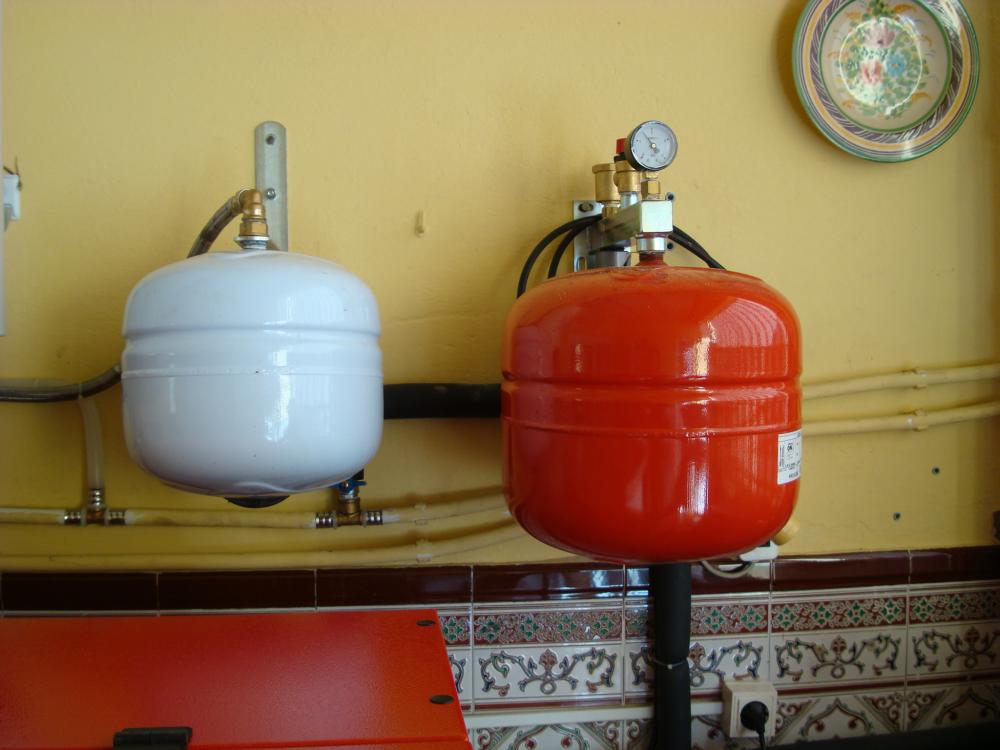

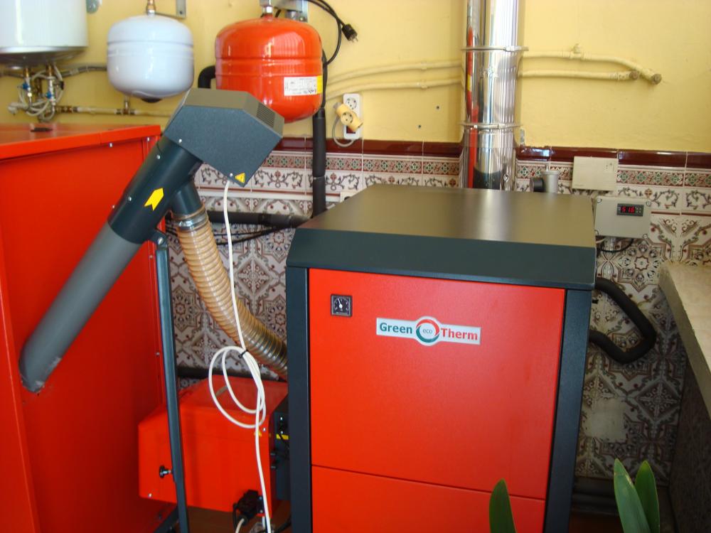

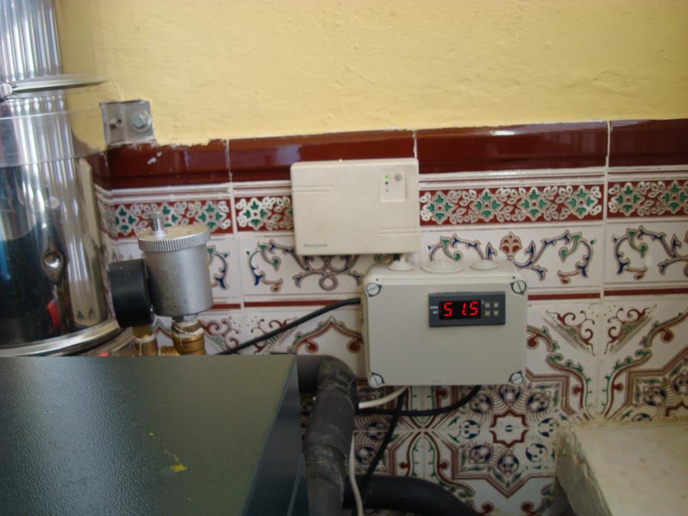

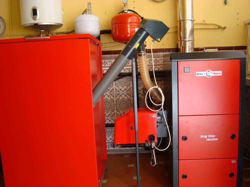

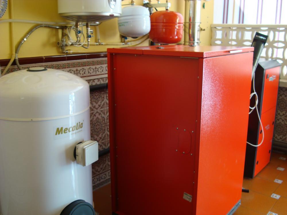

Ya le han acoplado un nuevo deposito para el pellets, es una pasada y controlar los consumos es muy fácil, esta consumiendo sobre 2,200 kilo/hora, la campaña anterior gasta bastante más, la verdad es que por mi zona apenas bajamos de 3 - 4º, por la noche, termostato ambiente colocado en el dormitorio principal de la casa, es donde esta el ultimo radiador a 22º, en el salón estamos a 23º.
Modulando entre 15 - 9 Kw, para no tener que parar salvo limpiezas programadas.
Estoy muy contento con el quemador y la caldera, quemador es un todo terreno a no ha dado ninguna avería hasta la fecha y la caldera es accesible para realizar la limpieza desde cualquier lugar con su gran cajón de cenizas, cuando lo abro para inspeccionar le suelo sacar algo de ceniza con un pequeño recogedor de hierro que tengo.
Subo fotos de la instalación para que podáis verla.
Reiterar las gracias a Jaume de Met Mannn por su gran profesionalidad, Pues el que me vendió la caldera y realizo la instalación desastrosa por cierto. (Topamos con alguien que tiene el sentido de la responsabilidad y profesionalidad a un nivel muy bajo pero yo no podía permitir que alguien que aposto por nosotros se quedara desamparado y con un mal sabor de boca).
