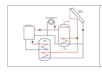

Hola Tenaga,
sé a que sistemas te refieres, la información en internet es bastante escasa comparando con los folletos comerciales de "energía solar termodinámica" y dudo de su funcionamiento en condiciones prolongadas de baja temperatura, la idea es más el acople de una instalación solar y una bomba agua/agua como se ve en el dibujo adjunto (aire agua?podría ser también) con idea de que esta solo funcionara en invierno para calefacción.
Gracias por tu respuesta, cualquier comentario es bien recibido!!!!!

Ahí parece que la bomba trabaja en serie con el depósito de inercia, ciertamente en Murcia con cinco tubos de vacio y calefacción a baja temperatura puede que se dé aportación solar directa a la calefacción.
El intercambiador "contra" el que trabaja la GDT utiliza los paneles de manera residual, digamos, cuando ya han pasado por acs e inercia.... quizás posible para climas templados...
Mi idea era más hacer la acumulación de inercia en el lado del evaporador de la bomba, para "multiplicar" por el cop todo lo ganado en solar en condiciones invernales...

No, solo está lo que aparece, solar y BdC. La idea es usar el calor solar y cuando falta poner en marcha la bomba de calor que además está trabajando contra la solar por lo que el COP será mayor que en un sistema convencional.

Hola Tenaga y demás foreros...
sigo dandole vueltas al tema...en definitiva acoplar una instalación solar convencional a una bomba de calor como ÚNICA fuente sin perforaciones....
El mismo esquema que ha dado TENAGA, aquí
En esta configuración es aún más evidente que la energía ni se crea ni se destruye :)... unas mejores condiciones de trabajo de la bomba , mejor COP solo se dan porque hemos extraido más energía de nuestro depósito de inercia solar.
El problema es si en este depósito de inercia hay suficiente energía, puesto que es la única fuente!!!!!!, en el caso de murcia probablemente no haya problemas pero para otras latitudes sí.
Tomando un COP bajo de 2
Qf+W=Qc , COP =Qc/W=2
resultaría que Qf+Qc/2=Qc -> Qf=Qc/2
el depósito de inercia tiene que suministrar como mínimo la mitad de las necesidades energéticas en invierno (Si trabajamos con más COP menos gasto eléctrico pero más Aportación obligatoria del circuito de inercia)

Re: bomba con apoyo solar
Si no estuviese la solar, la BdC trabajaría contra el ambiente y tendría un COP típico de esa tecnología, estaremos de acuerdo que el depósito de inercia nunca va a estar a una temperatura por debajo de la ambiente, es decir en el caso de que no funcione la instalación solar la temperatura del depósito de inercia será igual a la ambiente por lo que el COP siempre será como mínimo el mismo que tendría la BdC trabajando contra la temperatura ambiente, por lo tanto cualquier aportacion de energía solar servirá para mejorar el COP y como la aportación no va a ser nula, el COP será mejor que si intercambiara contra el ambiente. Acotado?
