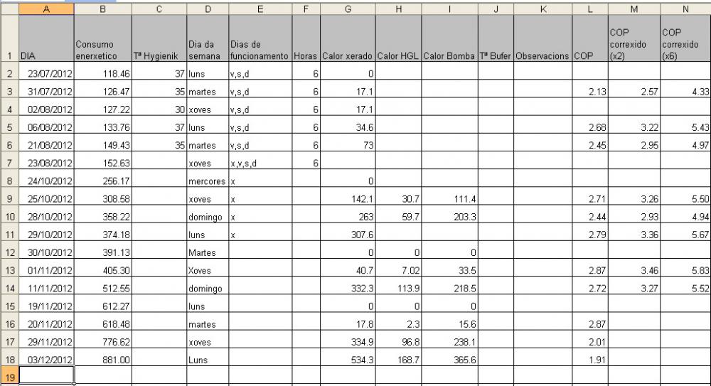

Buenas a todos:
He instalado hace unos meses una bomba de calor de 10 kw marca Terra HGL. Según las prescripciones tiene un cop de 4,5 con tªretorno a pozos de 0º e impùlsión a 35º. He empezado a probarla para calefacción y me he llevado una sorpresa ya que desde hace 2 meses que la controlo y el cop no paso de 2,8. Lo he podido hacer pq he instalado un contador eléctrico para la bomba (que incluye tb el motor de los pozos y los 2 de los circuitos del suelo radiante). Me están dando largas el instalador pero solución o posible explicación ninguna. Incluso han mandado los datos de la tarjeta a la fábrica de Austria a través del distribuidor en España que es ENERTRES.
La verdad es que necesito ayuda para saber de debo comprobar o hacer ya que me han adelantado que en los datos no se ha detectado error ninguna y teóricamente me dicen que la máquina está bien.
Alguna sugerencia?
Re: Diferentes COP en maquinas geotermica
disculpa la pregunta, pero en que te fijas para decir que tu maquina esta teniendo un cop de 2,8. Entiendo que tienes un contador para calcular el consumo electrico de la maquina, pero tienes un contador de calorias que te diga cuantos kw de calor estas produciendo? cuales son las temperaturas de ida y retorno de tus pozos? tienes desconectada la resistencia electrica? Mas que nada lo digo porque quizas tengas alguna parte de la casa con mal aislamiento y estes necesitando mas calor de la que calculas, o que tengas habilitadas las resistencias de apoyo y el cop se te va en picado. Por lo demas estas contento con la maquina? Cuantos kwh al mes esta consumiendo?
Archivo adjunto 5882
Efectivamente, la máquina trae un contador de calor, que obtiene los datos de unos caudalímetros instalados tanto en la impulsión de la bomba para calefacción como para HGL (agua caliente sanitaria). No existe ninguna resistencia eléctrica con lo que no comprendo que mas variables se me pueden estar escapando ya que me aseguran que la máquina está bien. Paso los datos de control hasta ahora, donde indico el calor generado y el consumo eléctrico todo ello en KWh. El Cop está en la primera columna de COP las otras son hipótesis q no vienen al caso.
desde octubre hasta ahora funciona preferentemente en calefacción toda la semana y puntualmente (solo viernes, sabados y domingos) hace cargas HGL.

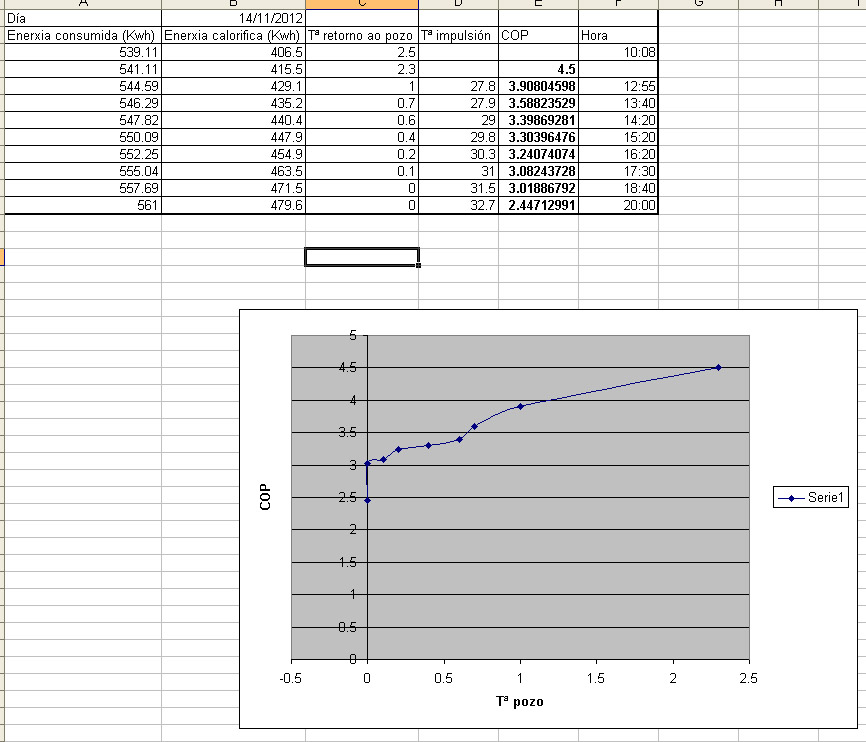

Esto que os dejo es una prueba de carga durante 12 h realizado para controlar tanto las tª de impulsión como las temperaturas de retorno a pozos y el cop. estaba en funcionamiento en régimen exclusivamente en calefacción. La tª de retorno a pozo lo registra la máquina, no así en de subida aunuqe cuento con untermómetro anlógico. de todas formas entiendo que la tª de retorno a pozo es básica ya que la norma UNE que regula el ensayo es la que utiliza, para determinar el COP teórico de la máquina (S0º/W35º) y que me dijeron que es la tª de retorno a pozo e impulsión de la bomba. Visto esto observé que en la prueba de carga no cumple la especificación, y además no llega a esa Tª de impulsión. Veis como el COP va cayendo. De todas formas en períodos mas largos aún el promedio es peor.Archivo adjunto 5883
Archivo adjunto 5884Por cierto esta es la ficha técnica de la máquina
