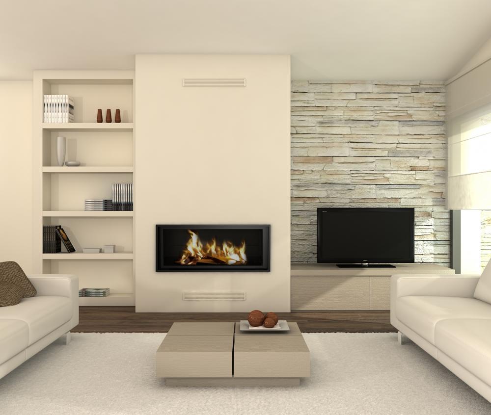

Por cierto aunque en principio hasta yo que he hecho 2 estufas en la casa del pueblo me atreveria, quiero hacerme una en mi casa y quiero calidad, pero que no me cobren un ojo de la cara como alguno me ha presupuestado.
Alguien de por aqui conoce a profesionales que esten dispuestos a trabajar en Valladolid por un precio razonable?
Para acerse una idea mejor, este es el aspecto visual que queremos darle.
Archivo adjunto 11187
Es decir que sea poco profunda, ancha y con una ventana de cristal como esa, con un acabado en piedra como el que esta detras del televisor.

amigo asi como tu lo quieres en la foto siempre te saldra un ojo de la cara no creo que encuentres algo economico
Re: ¿Como se fabrica una estufa rusa?
pues no entiendo pq la zona que realmente acumula calor seguramente sea el primer 1,5m de altura, el resto son rasillones y una rendija en la parte superior, cuatro perras en materiales.
Lógicamente después de el acabado que es lo bonito parece que puede valer mas cara, pero lo que se esconde detras de eso no es mas que ladrillos refractarios, resillones y a lo sumo la puerta de cristal que puede ser lo mas caro.

El concepto decorativo es mucho más importante de lo que parece , hay miles de estufas hechas por profesionales fumistas que son horribles desde el punto de vista decorativo . Dicho esto , sin embargo ...... no podemos dejar de lado lo más esencial si queremos hacer una estufa eficiente . En este caso se trata de lo siguiente : Esta estufa de la foto no calienta hacia arriba ( rasillones y aire impiden que lo haga ) .... tampoco calienta hacia el lado de las estanterías ( se supone que habrá algo en ellas .... ) .... O sea que esta estufa de la foto sólo calienta en 2 caras , la frontal y la que da a la pared forrada de piedras . Con esto perdemos el calor que daría en 3 caras más : la posterior y las otras dos ya comentadas . Además tenemos que no calienta toda la parte frontal sino solamente 1,5 m . O sea que perdemos la posibilidad de que esta pared frontal emita entre un 30 % y un 50 % más cantidad de calor ..... y lo mismo pasa con la pared lateral ( derecha de la foto ) .
Mea culpa. Me he explicado mal. La foto que he puesto es una imagen que he encontrado en internet para exponer que quiero una estufa plana hacia arriba.
En mi caso no tendrá nada a la derecha ni a la izquierda, con lo que las 4 caras emiten calor por inercia térmica.
Lo del 1,5m de altura es una apreciación mía que no soy profesional de cosas que he leído, para que la estufa no me pese 900kg y tenga que poner unos refuerzos enormes al suelo.
