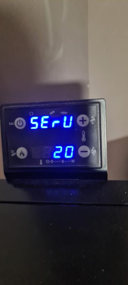

buenos dias,tengo una estufa pellet modelo CLBio home 8 plus del 2016 y me a salido en pantalla el mensaje SERV.Donde la compre han desaparecido y el servicio tecnico que hay en su lugar me piden por quitarme el mensajito 180e.Limpieza y demas lo hago yo todo.
¿Como puedo quitar dicho mensaje? de momento me funciona bien pero con el mensaje en pantalla.

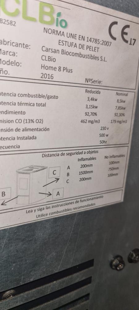

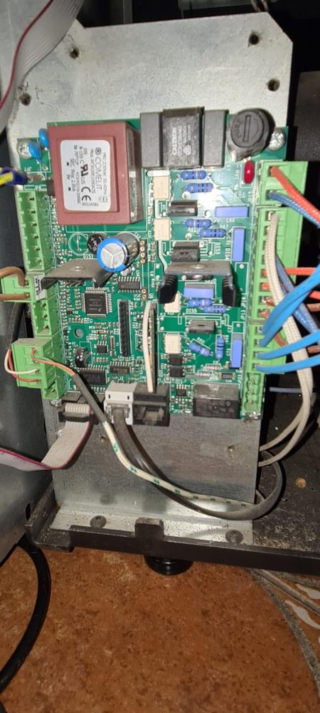

Si el comportamiento es parecido estamos ante una electronica Tiemme, como la electrónica Tiemme puede haber variado desde el 2016 manda una foto de la placa donde se vean los conectores del display, del rj11 y si tuviese del rj45, ya que por su colocación se puede saber que placa monta.
Asimismo si tiene pegatina en la parte trasera sube también una foto.

ES muy parecida al video,si.PEro me pide un codigo para acceder al menu en el cual poder borrar el aviso de serv

Tu estufa monta una electrónica Tiemme en concreto la mb100.

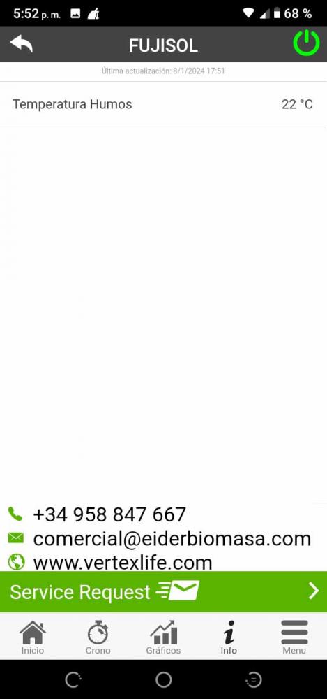

Si tienes módulo wifi ya que tienes conectado el rj11, en la aplicación 4heat en setting, mira info y en codigo Pro las últimas 3 cifras deben coincidir con las anteriores.
Mira también en la pantalla principal donde aparecen la temperatura ambiente y la de consigna abajo info,, y si la estufa venía con el modulo wifi, esos datos son los de la empresa que pidió ese módulo wifi.
Es muy posible que Carsan no haya fabricado una estufa en su vida y sea una comercializadora, ya que los otros modelos el segundo del que te hable son estufas chinas que ni cambió las claves, si fuese así con el código de fabricante se podría tal vez conseguir la clave

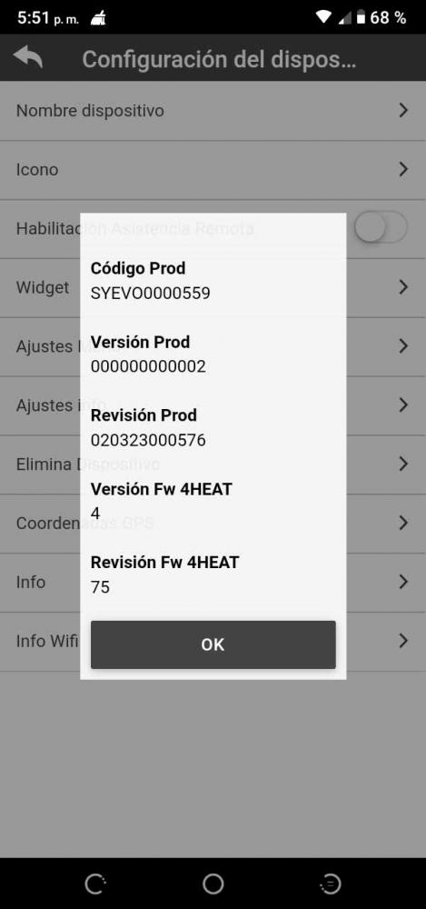

Como te indicaba el código del fabricante se puede obtener de dos formas por display en el video cuando habla de modelo de placa en el caso del video es 494.
La segunda forma es con la aplicación 4heat siguiendo los pasos que te indique y estos son los dos pantallazos que necesito
En este caso el codigo del fabricante es 559
Archivo adjunto 31033Archivo adjunto 31034

Mi aplicacion no sale asi,dandole al display me sale el 494.
