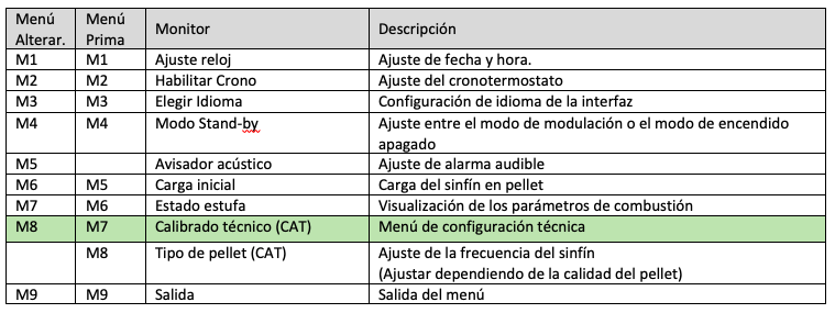

¿Puedes confirmar que los menus son similares a estos?
Archivo adjunto 30741
Re: Parámetros y calibración estufa pellets Invicta Ines
Correcto, si, ese es el menú.
