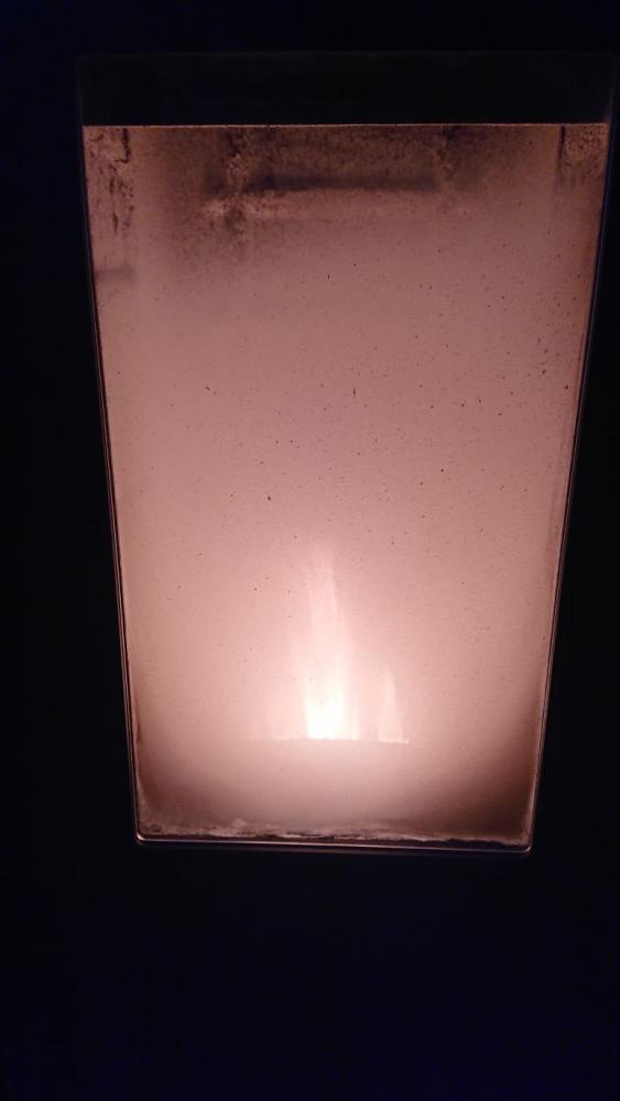

Con muchas horas de ensayo y error ahora es capaz de quemar varios sacos de pellets sin dejar residuos
y con un simple velo blanco en el cristal por el que siempre veo la llama.

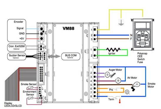

Veo el display de 3 botones y me tiro a la piscina sin comprobar la placa
NOOOO esta lleva una "Duepi vm88"
A empezar de nuevo....
Consigo acceder al menu tecnico.. correjir valores de aspiracion y funcionando.
modifico el "pr28" para que la estufa sea capaz de apagarse, pero no hay forma de que reconozca el termostato externo.....
AYUUUUDA

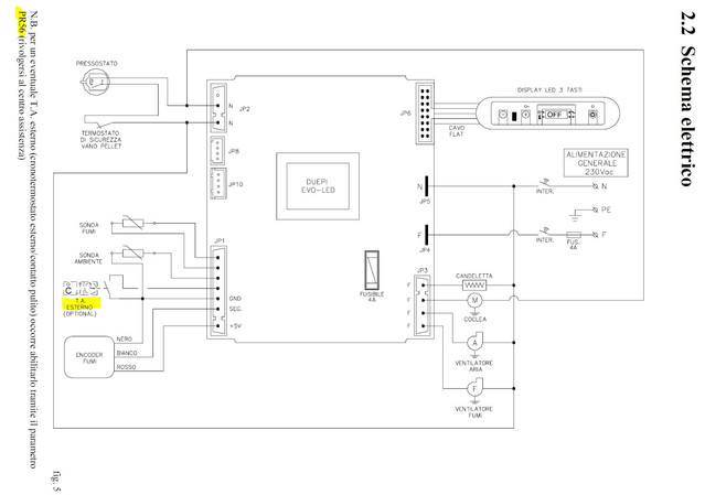

Yo lo tengo hecho con una Duepi Board V9 (aunque en el esquema ponga EVO-LED) + display de 3 botones.
He tenido que añadir un cable, modificar el parámetro 56=1 y poner el setpoint de temperatura a 7 grados (esto no lo dicen en el manual):
Archivo adjunto 28602
Supongo que en la tuya será similar:
Archivo adjunto 28603
Re: Termostatos externos. Intentemos resolver
Hola Carlos podrías compartir porfavor los ajustes para esa placa lo intento pero no doi en el clavo [email protected]
Te envío el manual técnico. En resumidas cuentas tienes que:
1- Conectar el termostato entre los pines 3 y 4 de JP1 (ver manual)
2- Poner P-56 a 1 (seguir procedimiento del manual)
3- Fijar la temperatura en el control a 7ºC

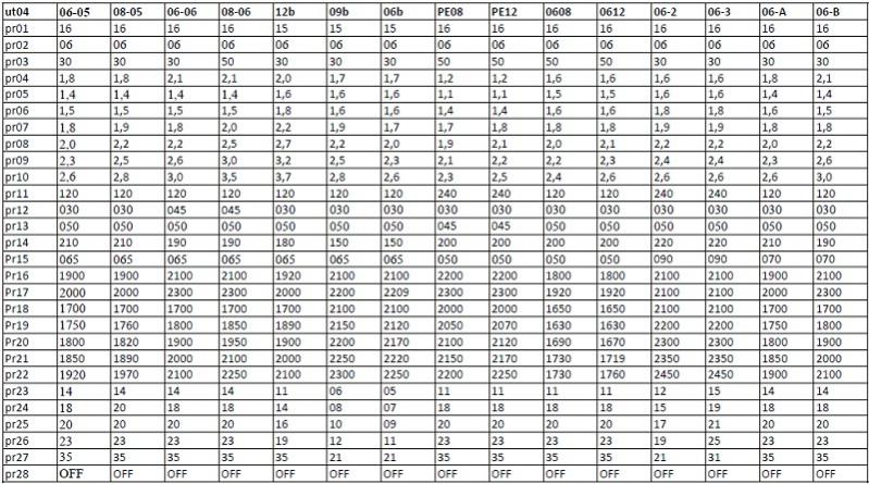

Gracias manual recibido me vendría bien si pe podrías pasar también los ajustes de combustión ahuma bastante
Los parámetros que tengo son los de la columna 06-05:
Archivo adjunto 28606
Muchas gracias contrastare con los que tiene aver en que se diferencian para poder entender mejor su funcionamiento es para una idro de edilkamin pero tiene la misma placa i soft parece que al final no son tan diferentes

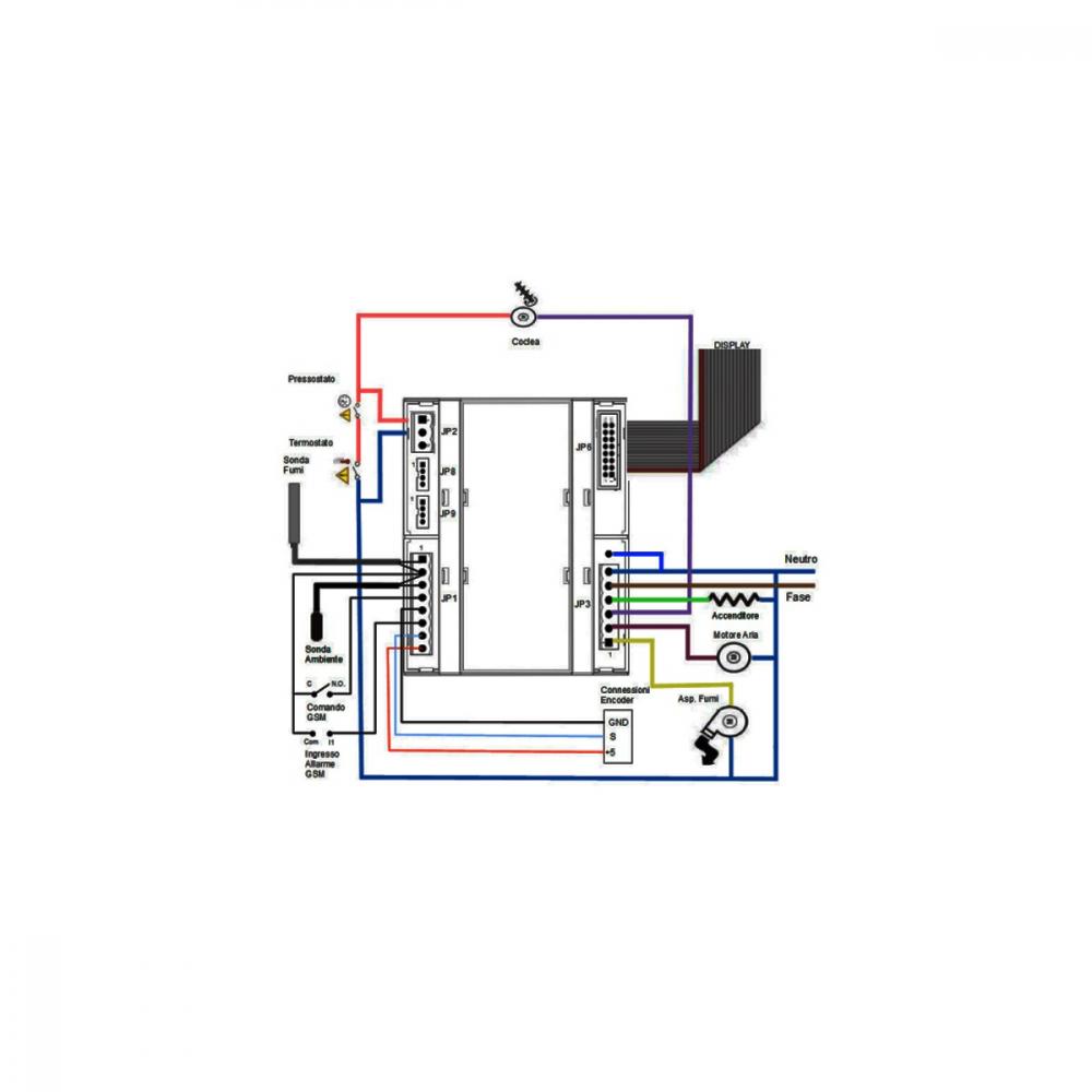

Tengo que probarlo. aun que los ajustes del menu me cuadran. el conector en la placa cambia
en la mia en teoria son dos pines a parte, etiquetados como CRON.ext/GSM.
Ese conector en concreto es diferente.
Archivo adjunto 28624
En cuanto pueda hacer las pruebas pertinentes os dire algo...
muchisimas gracias de nuevo

Perdona por lo que he tardado veo que ya te han puesto los parametros de una DUEPI.
No se lo que necesitas modificar exactamente... si es la velocidad de aire y pellets...
Yo no suelo modificar los pellets
(bajarle un pelin solo con alguna marca de pellets que quema mas despacio
o acumula mucho residuo)
Lo que yo suelo ajustar. Y no hay forma de hacerlo rapido.
Es la aspiracion
No hay parametros buenos.
Yo tengo dos estufas iguales, varian en un codo y 0,5 metros de chimenea.
(Pues una quema a 1450 rpm y la otra necesita 1780)
No hay forma de ajustarlo en una sola vez. Es necesario ir controlando la combustion.
Y solo cuando lleva un buen rato funcionando empiezas a ver el resultado
Suelo usar velocidades muy parecidas para todas las potencias
variaciones de unos 250 rpm o menos, de la potencia 1 a la 5
Primero bajo bastante la velocidad al principio 1200,1000 o asi (donde veo una llama mas o menos correcta)

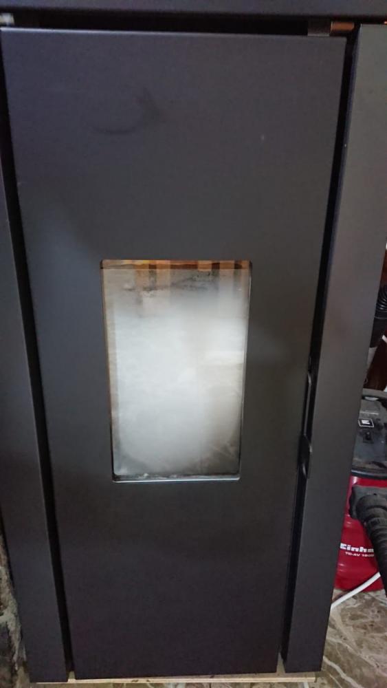

Una estufa bien calibrada puede consumir 4 o 5 sacos de pellets sin limpiar el cristal y solo tendra un velo blanco que permite ver la llama. (aunque recomiendo limpiar el quemador por lo menos cada vez que se le carguen pellets) es la mejor manera de controlar que todo va bien...
Archivo adjunto 28625Archivo adjunto 28626Archivo adjunto 28627
Esta es una de mis estufas despues de haber quemado 3 o 4 sacos de pellet. "Solo ceniza blanca"
Alguno no estara de acuerdo conmigo pero creo que no hay mejor comprobacion de que todo va bien que ver una camara de combustion limpia

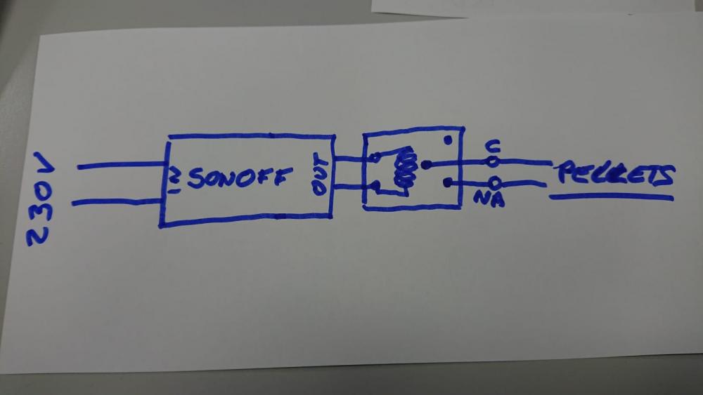

¿Podrías aclararme elemento de Sonoff debo comprar para conectar al TERM OPC de mi N100, además de la pantalla NSPANEL?
Muchas gracias por adelantado
Yo usé un sonoff basic con un relé de 230v. Algo así...
1. Entrada del sonoff (IN) a 230v (yo lo cojo directamente del conector de 230 de la estufa)
2. El relé de 230v a la salida del sonoff (OUT).
3. El C (común) del relé y el NA (normalmente abierto). son los que se conectan al estufa
(hay videos en por la red de como modificar el sonoff para no necesitar el relé.
Personalmente no me gusta lo de cortar pistas.
Pero es otra opción)

Me estoy haciendo un poco de lío. Acabo de darme cuenta de que además de lo que he encargado necesito un rele, podrías explicarme cómo se conecta el rele a la placa, necesito algún cable además?
Gracias!!
resumiedo un poco.
El sonoff se conecta a la red 230,
el rele a la salida del sonoff,
y los contactos del rele a la placa de la pellets donde pone "TERM OPC"
componentes
- Sonoff basic
- Rele 230v (carga 5A. sobra ya que no soporta carga)
- Un par de trozos de cable para unirlo todo
un saludo

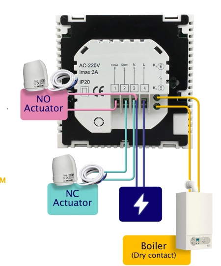

También se puede instalar un termostato Wifi
https://a.aliexpress.com/_EHe2iUL
Archivo adjunto 29725
También el rele está con contacto libre de tensión. Se puede usar de termostato y de interruptor wifi.
Tengo uno con rele con poder de corte max 3A y de la misma marca otro uno con max 16A (Este no es contacto libre de tensión)
Lo usaba con la caldera de gasoil y tengo pendiente ponerlo en la hidroestufa en modo Standby como lo ha hecho Galegododemo

Bart Yo lo tengo hecho con una Duepi Board V9 (aunque en el esquema ponga EVO-LED) + display de 3 botones.
Hola me podrias ayudar a localizar el parámetro 56 lo mas parecido que encuentro es el 28 en ut4/ a9 parametro 28... gracias un saludo
Zuben53 Hola me podrias ayudar a localizar el parámetro 56 lo mas parecido que encuentro es el 28 en ut4/ a9 parametro 28... gracias un saludo
Gracias por la información tio! Mira yo no entiendo de eso es importante ese cable..!

GALEGODODEMO Hola me presento.
Me llamo Carlos. Hace varios años compre mi primera estufa de pellets.
Despues de 2 meses y un monton de llamadas a varios SAT de mi zona sin conseguir que me la instalasen,
tire de internet y foros (este uno de ellos) y la instale yo mismo.
Despues de conseguir las claves. Pude por fin ajustarla bien, ya que mi estufa tenia demasiado tiro
(literalmente sacaba los pellets del quemador...)
(no como la malloria de las que han instalado en mi zona que al rato de limpiarlas estan totalmente negras y no se ve nada.)
En este momento tengo instaladas 2 estufas en 2 viviendas y un par mas en viviendas de familiares.
Todas funcionando de lujo e integradas en sistemas domoticos, con "TERMOSTATOS EXTERNOS" controlables por Alexa, Google,...
( truco busque estufas que usaran la misma placa que yo ya conocia "micronova n100")
Al final explico en 3 pasos como activarlo por si alguien aun no sabe en esta Placa....
El problema viene ahora.
Acabo de comprarle una a mis padres.
AYUUUUDA

ALGUIEN SE ANIMA A HACER ALGO PARECIDO DUEPI VM88 O CON OTRAS PLACAS
