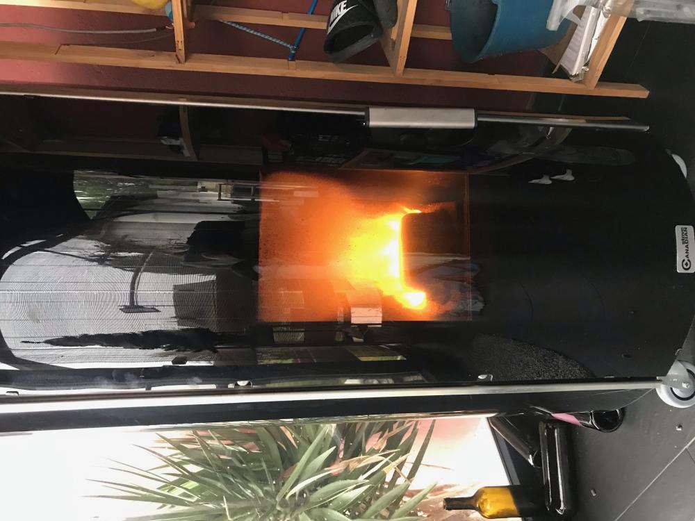

Re: Parámetros de hidroestufa Canadian Elipse 17 Glass
Buenas , Archivo adjunto 26157Archivo adjunto 26157 no se si se va a ver la foto , lo del banco de datos no tengo ni idea en que menú esta para poder cambiarlo , la potencia del ventilador se la puedo ir cambiando en el menú de usuario ,las revoluciones están ya predeterminadas , seguro que abra algún menú para poder cambiarlas , y lo de la llama a mi al principio si que se me ponía negro , fue cambiarle los parámetros a los de fabrica y me va como un tiro . La foto si es que se ve, es a día de hoy y funcionando 19 horas , el consumo rondara los 30 kg de pellet
pues si que se ve
Vitin se ve perfectamente el estado de los cristales y esa es una prueba inequívoca del comportamiento tanto de la llama como del cristal y de referencia para Candas.

Buenas Cangas , ya ha visto la foto de mi estufa y creo que hablamos de la misma con distinto display ,cuando la enciendas mira el banco que tienes programado ,creo que uno de los tres bancos te podria valer incluso meterle uno superior , estas centralitas pueden valer para otras estufas y con un poco de suerte darle mas rendimiento ya que la mía es de 18 kw banco 02

Vitín:
En las fotos remitidas de tu hidroestufa observo dos cosas. La primera que se parece muchísimo a la mía. Vamos, yo te diría que son iguales. La segunda que después de 19 horas de funcionamiento el cristal parece impoluto. Yo creo que este dato demuestra el perfecto funcionamiento de la hidroestufa.
