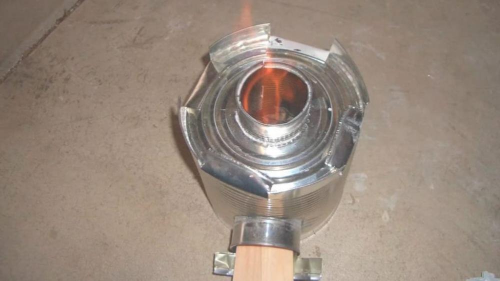

No estoy seguro si existe una estufa rocket que pueda quemar carosos de aceituna, pero lo que sí sé es que puedes construir una usando latas de conservas. Esta de ejemplo quema trozos de palets de madera, como es baratas experimenta y prueba si pude quemar otros tipos de residuos de plantas.
Archivo adjunto 27347
Re: ¿Existe alguna estufa rocket que queme hueso de aceituna?
Pues ese modelo de rocket casero no sirve para quemar hueso de aceituna.
Se caen los trozos antes de que se produzca la combustión.
