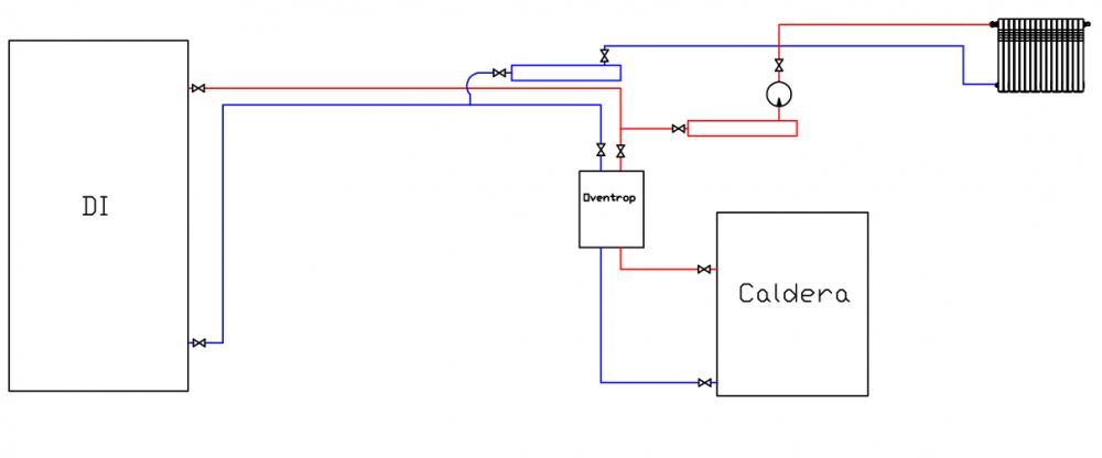

Re: Dimensionar instalacion insertable leña, radiadores y DI+ACS
Lo que quieres hacer se puede resolver más facilmente colocando la impulsión y retorno al depósito de inercia juntamente con la impulsión y retorno de los radiadores.
Algo así:
Archivo adjunto 18936
