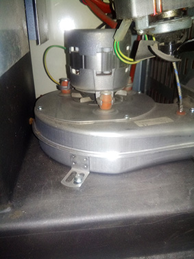

Gracias por las respuestas, lo de poner un voltimetro o parar el motor desconectando es para mi un poco arriesgado, no seria lo mismo mirar directamente el extractor, del que paso foto, y como observaras se aprecian unas aspas que si el motor se para dejarian de funcionar y tendria una comprobacion directa de lo que pasa. A lo mejor digo una tonteria....

No dices ninguna tontería, pero si se llegase a parar como sabrías si el motor no gira por gripaje o por que la.tarjeta no manda corriente??
Cuando se apaga , la máquina hace el ciclo de apagado y enfriado?

Bueno, he vuelto a encender justo despues de enviar la foto, con el panel lateral abierto para comprobar si el extractor se paraba en algun momento, y no ha parado nada, el funcionamiento es aparentemente normal y la placa superior se calienta en exceso como pasa ultimamente. Los ciclos de encendido y apagado son normales. Al apagarse esta sus 10 minutos de reloj tirando aire hasta bajar la temperatura, como siempre ha hecho.
Sin poner ningun voltimetro ni nada, y mas por sentido comun parece algun tipo de sonda que no manda bien la señal o algo de placa como comentabamos. La semana siguiente intentare contactar con el SAT que nos dio OCARIZ a ver si ellos pueden esclarecer algo.
Hay alguna manera sin llamar al SAT de comprobar que es placa?, se puede enchufar un comprobador o algo?
