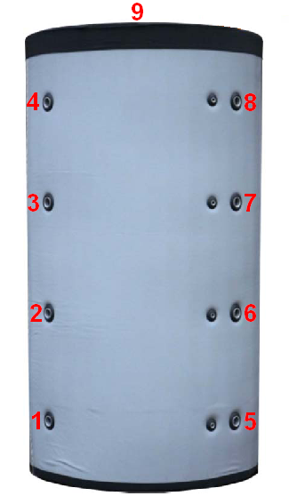

Leña+radiadores
Ida Caldera ---> 3 o 4?
Retorno caldera----> 1 o 2?
Ida calefaccion---> 7,8 o 9?
Retorno calefaccion---> 5 o 6?

A ver.
Ida Caldera arriba
Retorno caldera abajo
Ida calefaccion entre caldera y tanque
Retorno calefaccion entre caldera y tanque
Lo demás vainas y tapones.
Gracias por las respuestas. Entiendo que de esa forma no hay que esperar a que se cargue el tanque para tener calefaccion.
La ida de la caldera que me dices arriba, ¿que es mejor en el punto 8 o e en e punto 9?

en 4 mejor, aunque depende fabricante.

Esto siempre va de la siguente manera,
lo caliente arriba (salida caldera, ida a calefaccion)
lo frio abajo (retornos)
Intentar que temperaturas parecidas entren o salgan a alturas parecidas.
Y sobretodo, TAPONES a todos los agujeros que haya, los veas o no, y no uses!
Te lo dice uno que se olvido cerrar 2 debajo del manto termico! :cool:

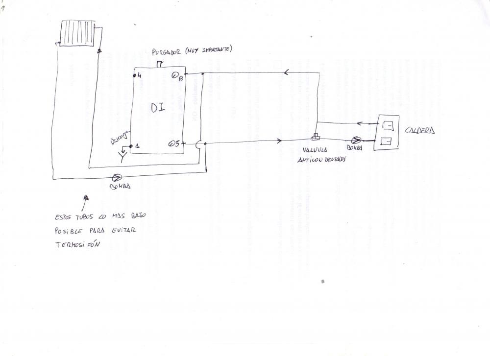

Hola:
te adjunto un esquema básico. Faltan por poner cosas básicas como valvula de seguridad, vaso de expansión, antiretornos...
Muy importante: en 9 se pone un purgador . Puedes intercalar T si quieres añadir algo por medio, como vávula de sguridad, vaso expansión....pero purgador en el punto más alto.
En las tomas de 1/2" puedes poner vainas para poner termómetros y controlar el nivel de carga del DI (por lo de la estratificación).
Una llave de paso de descarga.
Y sobre todo no escatimes en llaves de paso para independizar el DI, circuitos, caldera....Ante cualquier avería lo agradecerás.
Tambien se puede poner el circuito secundario en 1 y 4 en lugar de derivaciones en T como te indico en el esquema. En este último tiene la ventaja de que al coincidir la generación con el consumo se deriva directamente el flujo directo de caldera a radiadores.
Para evitar problemas y que sea más eficientes, válvula de anticondensados, mínimo 60º.
El caudal de la bomba de primario y las tuberias, de caldera a DI, tiene que dar un caudal suficiente para evacuar toda la producción, según potencia de la caldera.

Gracias por la ayuda. Mirare bien Nargori no sea que haya sorpresa tambien jeje. Agradezco el esquema y las explicaciones tuercas y Brann.
El problema es que no tengo manual, no se de que marca es el deposito porque no es nuevo, es de otra instalacion que lo cambiaron y lo adquiri practicamente regalado. Es parecido al de la imagen.
Lo quiero acoplar a una caldera que ahora mismo esta directa. Mi idea en principio era conectarlo en serie porque lo veo mas facil de gestionar, habia pensado en conectar Ida calefaccion en el punto 9 con una te y purgador porque supongo que ahi es donde mas pronto se concentra el calor y podria tener calefaccion antes, nose si estoy en lo cierto.
Hola kraken, efectivamente el calor se concentra en la parte alta del depósito con mayor rapidez, pero la boca nº9 no se suele usar para conectar idas o retornos, ya que estas se suelen conectar por las tomas laterales. Date cuenta que además te facilitará la vida a la hora de la instalación, mantenimiento, etc. Arriba lo que puedes poner es un purgador automático.

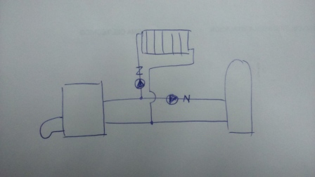

Yo tengo la conexión entre caldera-DI-radiadores en paralelo, hablas de que hay que tener bien colocadas válvulas de retención para no tener corrientes parásitas, la verdad yo creo que en el circuito que tengo no tengo ninguna. Me puedes dar tu opinión personal sobre donde las colocarías según el esquema que tengo yo.
Archivo adjunto 12165
Muchas gracias.
Las corrientes parásitas se generan porque la bomba de inercia empuja mientras la de calefacción está apagada y a veces, sobre todo en radiadores, le cuesta menos trabajo al agua ir a los radiadores atravesando la bomba que ir al depósito. El agua es muy vaga...
Importante dimensionar bien los tubos entre caldera y tanque y usar una simple válvula de corte. No de NO RETORNO, sino una válvula eléctrica normalmente cerrada.
Con esto solucionas el parásito, que no siempre lo hay, pero no solucionas el calor por termosifón. Al haber depósito de inercia el agua engorda mucho y por ejemplo, si hay poca expansión puede ocurrir que te salga por termosifón. O por ejemplo en casos donde el depósito está debajo de la vivienda.
Que hace falta? Dos válvulas normalmente cerradas.
Al final, la conexión en T es la mejor, pero no todos los fabricantes lo aconsejan. Va en función en parte por el diseño de la propia caldera sobre cuantos L puede admitir el retorno, aun habiendo elevación del mismo, puede haber condensación si los caudales son grandes.

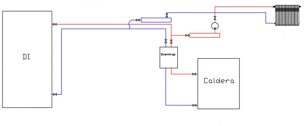

Hola Daniel, el esquema que yo comentaba era este, donde con dos válvulas de retención así colocadas, no habría corrientes parásitas, sin necesidad de colocar las válvulas motorizadas de 2 vías. Está claro que con esas válvulas el sistema es mejor, pero también más caro y complejo, en mi opinión. Más que corrientes parásitas, me refería a flujos indeseados.
La corriente parásita por termosifón que se podría producir si los radiadores estuvieran más altos que el resto de las instalación, como en el dibujo, se podrían solucionar de forma sencilla haciendo un sifón en en el mismo tubo de ida de radiadores.
