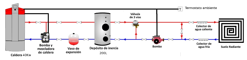

Este esquema es mi idea de como hacer funcionar esta instalación en concreto.
La caldera es ENORME para los 130m2 y el deposito es ENANO para los 40Kw.
Archivo adjunto 12061
la idea es que el deposito haga UNICAMENTE de "tampon" que absorva la energia de la caldera en la fase de parada y que la entregue al suelo en la fase de arranque.
La caldera debe modular para este menester, ya que es demasiado potente para esta instalación.
Los arranques no se reduciran, de como estaba antes de la instalacion del DI.
No se me ocurre otra cosa, sin tener que hacer compras.

no tengo ni idea de que caldera es, ha pillado un par de esquemas de internet, los he maqueado y lo he puesto aquí. Es lo que tiene el fotoshop.
La idea es que el Di haga de "filtro" y deje trabajar tanto a la caldera como a la mezcladora con una cierta comodidad. Digamos que filtre las subidas de potencia de la caldera y de energia al suelo de una manera mas estable.
Aun así, para que esto funcione, la caldera debe trabajar a una potencia mas o menos equiparable al consumo, si no acabara apagandose por temperatura, ya que el circuito no podra absorber toda la energia que generaria.
No se hasta que punto esta electronica es capaz de modular.
Y en caso de que hubiese un sistema bueno de termostato, analogico con control de temperatura de losa, etc... no se si esta caldera podria trabajar estable a potencias muy bajas.

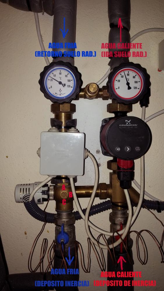

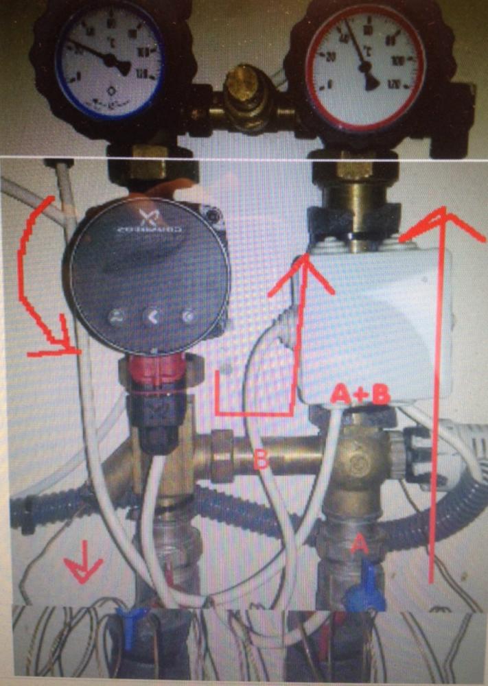

Pues quiero comprar un Grupo de Impulsion porque el que tengo no me pasa de 40 grados...
Me está subiendo a 40 y bajando a 30 mas o menos.
Mi idea es poner un grupo de impulsion que me permita subirbel agua a 45 grados.
Teóricamente el mio de Tradesa lo permite, pero ponga el cabezal termostatico donde lo ponga, el agua no pasa de 40.

Mi grupo actualmente está asi (asi lo compré y asi lo montaron):
Archivo adjunto 12097
Le de la regulación que le de a la válvula termostatica, el agua no me sube a mas de 38º - 40º. (Cuando esta válvula tiene un rango desde 35º - 75º)
Puede que NO NECESITE COMPRAR GRUPO NUEVO, SINO QUE EL QUE TENGO ME SIRVE, SOLO QUE ESTA MONTADO AL REVES!!! Es decir: de los relojes de Tª hacia abajo, el grupo está al reves, ya que el agua que sube al suelo radiante es la de la mezcla del retorno.

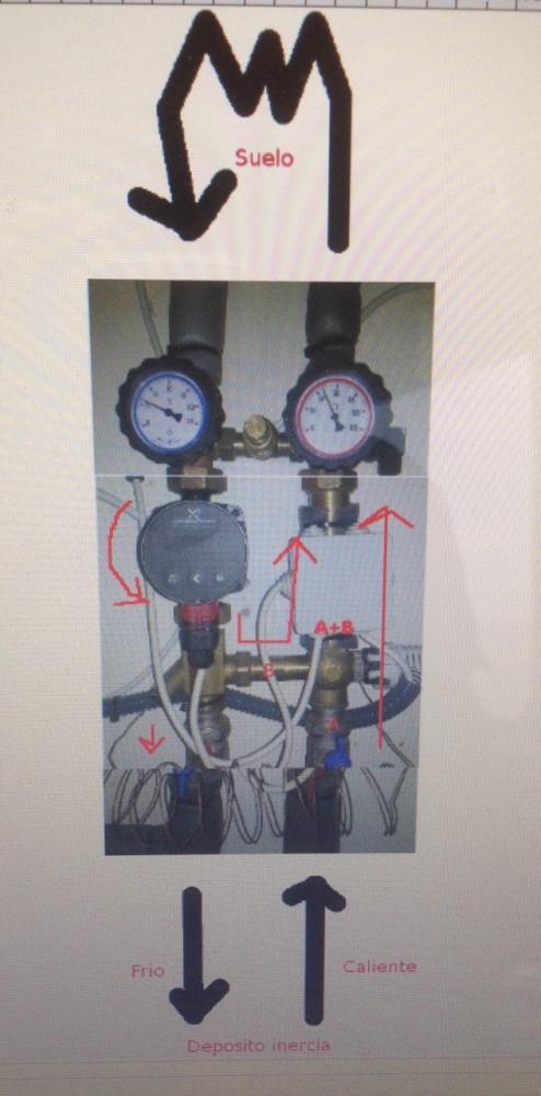

Nargoni me propone ponerlo asi:
Archivo adjunto 12098
Archivo adjunto 12099
Archivo adjunto 12100

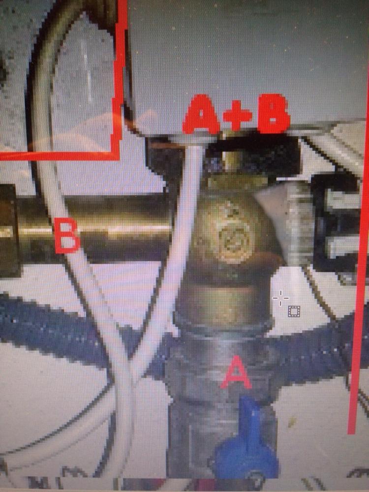

la unica duda es el orden de A B y C en la valvula.
La verdad es que tiene toda la razon del mundo....
Como lo veis vosotros?

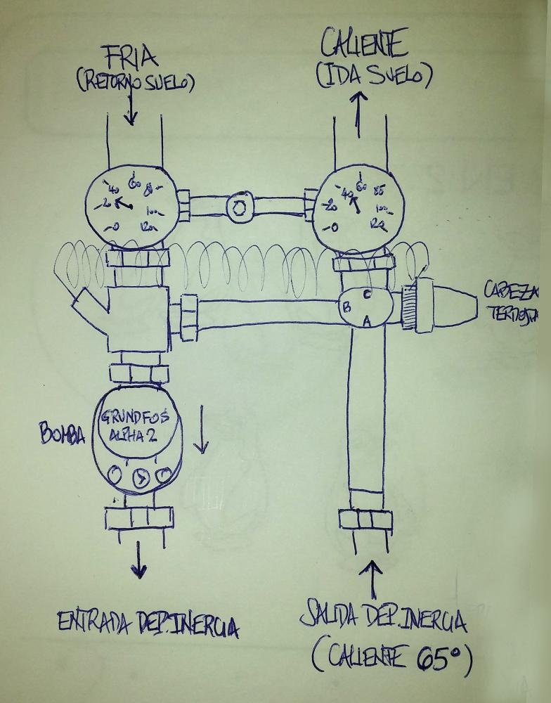

Dandole vueltas al tema del grupo de mezcla, y dado que las piezas que lo componen han de encajar unas con otras tipo "Tetris", para que la valvula reguladora tome el agua caliente por A, el agua para hacer la mezcla por B y el agua mezclada a la Tª deseada la suba al suelo por C, la unica disposicion que se me ocurre para que funcione es la siguiente:
Archivo adjunto 12102
Como lo veis?
Francisco, perdona per te lias con la bomba.
Si la pones segun tu dibujo no va a funcionar bien la mezcladora.
para que la mezcladora trabaje no le puedes "quitar" el agua de la pata "B", que en tu dibujo es lo que haces.
A ver si algun otro forero nos lo explica, pero yo creo que, la imagen que has subido al foro que te mandé es la buena.
1- El agua sale del DI (caliente) por la parte inferior derecha de la foto y entra por la toma "a" de la mezcladora.
2- Se mezcla con la toma "b" (retorno del SR frio) y sale por la toma "C" (espero que C sera la salida en esta valvula).
3- Se va al SR por el tubo superior derecho.
4- retorna del SR por el tubo superior izquierdo (frio)
5- la bomba empuja el agua del retorno hacia el DI, y hacia la toma "b" de la mezcladora.
6- el agua que no se necesita para la mezcla ingresa en el DI por el tubo inferior izquierdo.
- La valvula "lee" la temperatura del retorno para, segun la posicion del mando termostatico, decidir que cantidad de agua fria debe añadir a la que sale del DI para estabilizar la temperatura del agua que circula por el SR.
A medida que el retorno vaya aumentando la temperatura del retorno del SR, va a entrar mas agua por la boca "b" para mantener la misma temperatura de salida en la boca "c".

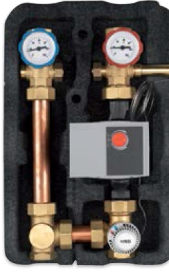

Asi aparecen unos grupos de impulsion:
Archivo adjunto 12103Archivo adjunto 12104
Como vereis,el cabezal termostatico esta en la ida con la bomba no en el retorno como lo tienes tu.

Pues ayer, y después de intentarlo durante mas de 2 horas... no había manera humana de hacer encajar las dichosas piezas del grupo "tipo TETRIS" para dejarlas tal y conforme al dibujo del compañero Nargoni.
Ya, cansados de intentarlo, he optado por comprar un Grupo de Mezcla nuevo y aprovechar la Bomba del grupo viejo.
El problema con el que nos encontrábamos era que las piezas quedaban "cojas" o no casaban unas con otras.
Creo que ya se ha quedado esto mas o menos "en condiciones", a pesar de tener una Caldera capaz de abastecer a medio barrio y un D.I. ridiculamente pequeño, cosa ante la que nada o poco puedo hacer.
