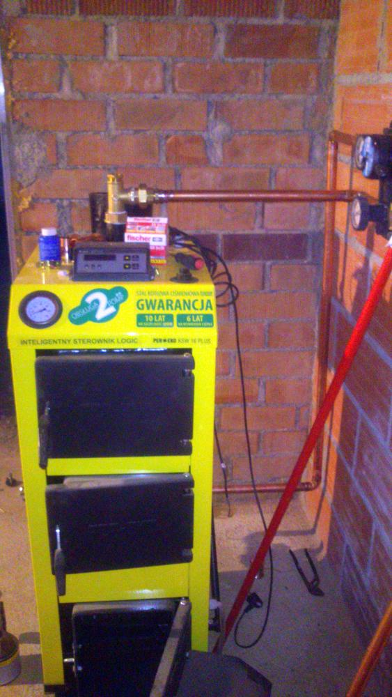

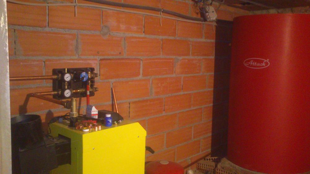

Bueno... Empezó la fiesta!
Archivo adjunto 9056
Archivo adjunto 9055
Como solo puedo trabajar en la calefacción durante los festivos... A ver si acabo antes de reyes!
