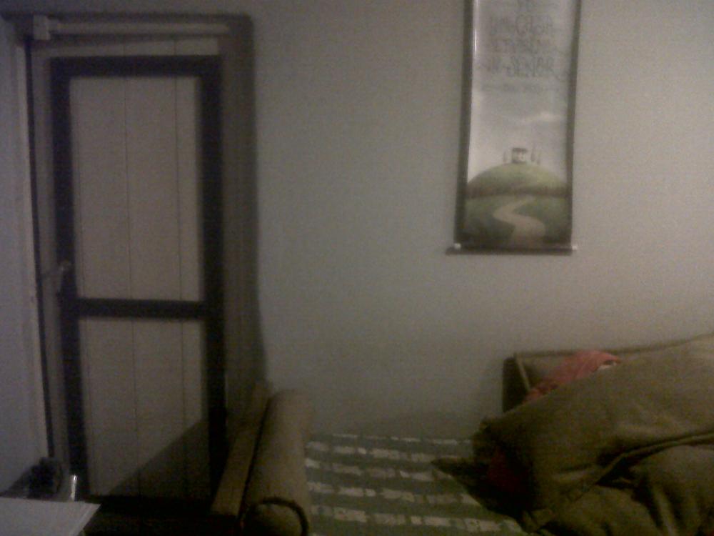

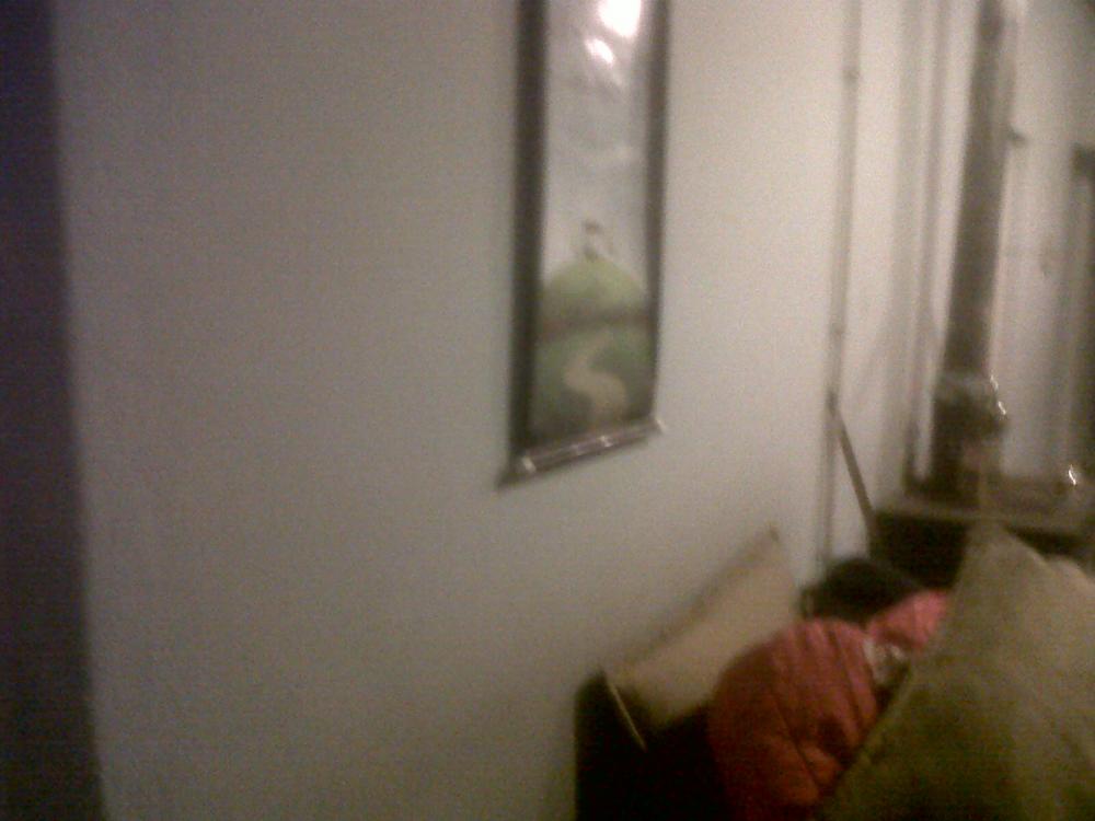

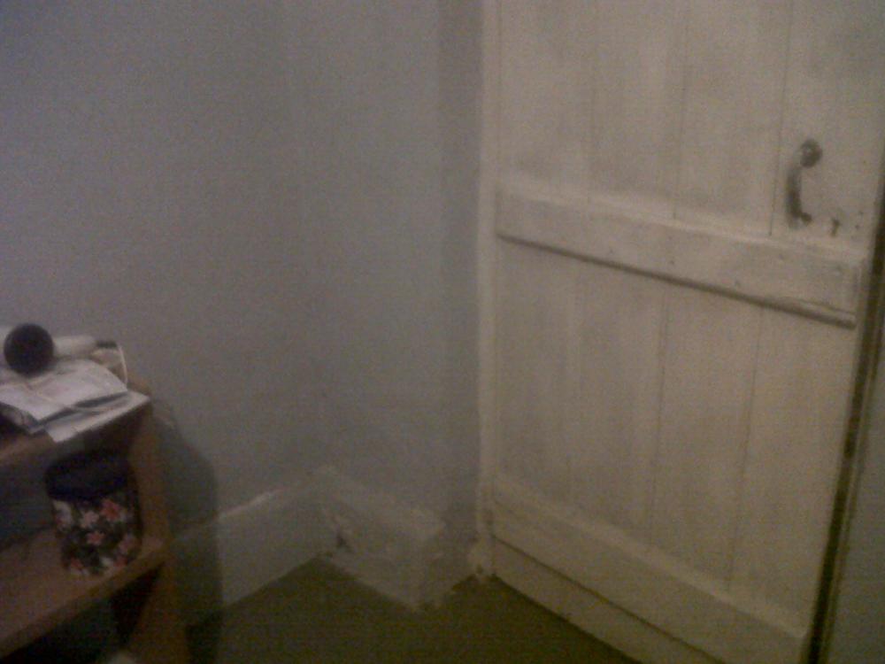

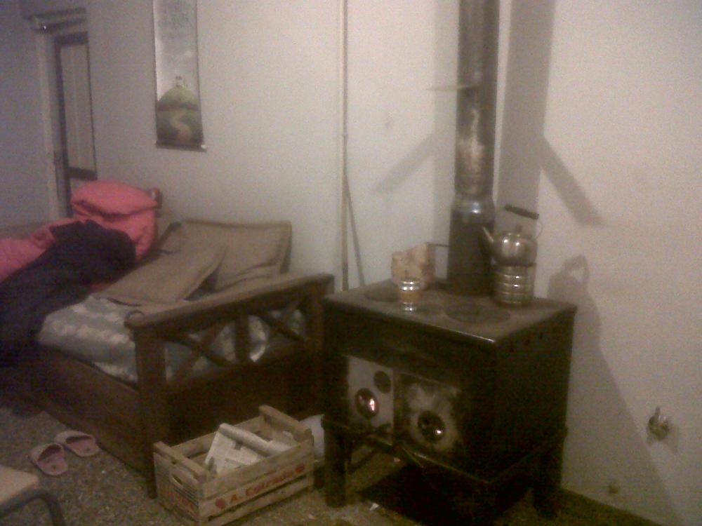

Adjunto unas fotos bastante malas del lugar donde quiero empotrarla, ya que sigo con esa idea, aun a pesar de la pared donde estaría jajaj...se me ocurre que podría sellarla con barro, cosa que si se quiebra, lo arreglaría de forma sencilla.
La distancia a cubrir con caño en "L" hacia donde está la actual salida es de unos 2.5 metros...tirará bien? de ahi para arriba a la salida del techo hay unos 4 mts.

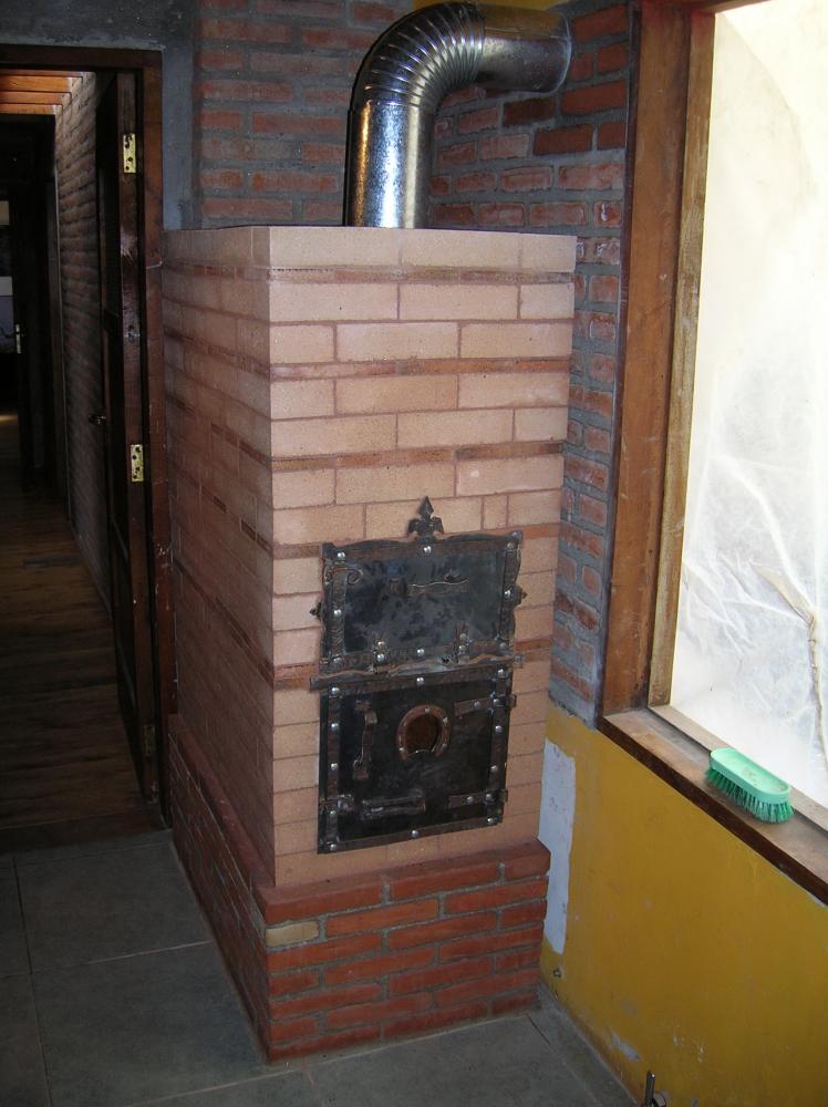

Este es el concepto de estufa que quiero imitar. Noten que las hiladas de tejuelas serían las que yo reemplazaria por acero del 5 o 6mm.
