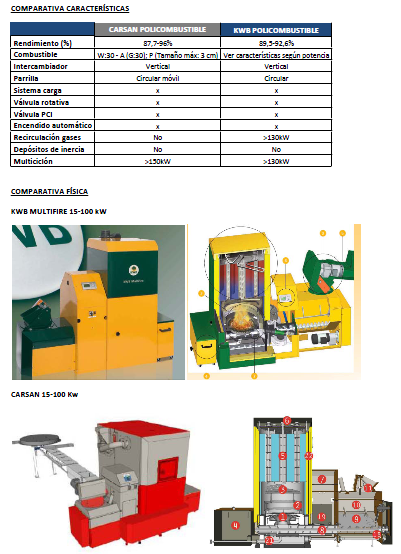

Igual igual se que no son. Entiendo que las calderas KWB poseen calidad superior, fabricante de más prestigio y por supuesto que tienen mejor valoración. Desde mi punto de vista, son unas calderas excelentes. Como te comento, nuestras favoritas son las FROLING pero necesitamos reducir los costes y obtener la mejor calidad/precio posible.
En cuanto a las CARSAN, no sé si es por la mala praxis de algunos instaladores o por que realmente las calderas son muy malas, pero tienen muy mala publicidad. Lo que quise decir es que se me parecen mucho, y me explico: si vas al catálogo de las KWB y al de las CARSAN verás que la estética de las calderas son muy parecidas (adjunto imagen) e incluso, los extras que incluyen son muy parecidos. He realizado una comparativa entre muchas marcas (FROLING, KWB, TATANO, VULCANO, HERZ, HERGOM, KAPELBI....) y me parece que entre las características que presentan estas dos marcas, por lo menos de lo que ofertan, son muy parecidas (adjunto tabla comparativa).
Pidiendo precios me he encontrado con una diferencia de precio entre una caldera y la otra del 46%. La CARSAN por 54.000€ y la KWB por 101.000€ para 300kW.
Por otro lado, he escuchado por ahí que es muy probable que compartan fábrica para la mayoría de los componentes.
Estas son las razones, que aún sabiendo la diferencia de fabricante existente, me haga plantearme la adquisición de una caldera CARSAN.
En cualquier caso, ando buscando una caldera cuya calidad/precio sea muy competitiva, seguro que puedes echarme una mano (y cualquier forero que se preste).Archivo adjunto 5161
