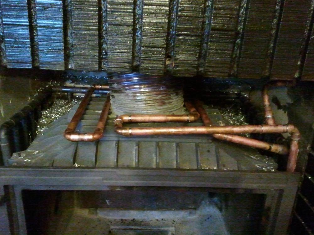

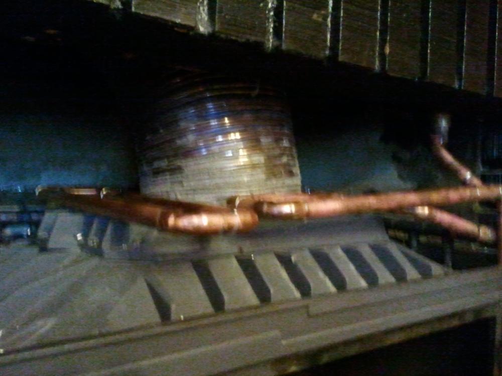

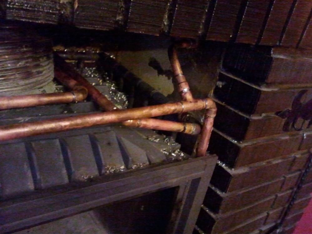

Hola foreros. Al final hice el invento de ponerle un serpentin al cassette. Lo metí dentro de la cámara, pero por fuera tambien se podria. Conecté en serie al radiador más cercano al cassette, que tambien es uno de los más alejados de la caldera. Puse dos llaves de bola en la entrada y la salida, por si las moscas. Funciona muy bien, sobre todo despues de ponerle una bomba para mejorar la circulacion, adicional a la que tiene el circuito de la caldera, segun indicaba jccrespo. Aqui os pongo las fotos del serpentin.

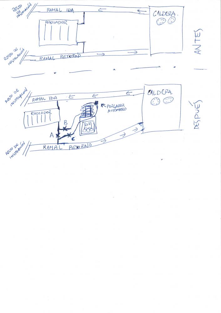

Hola Capri, ¿qué tal va ese invento?, te cuento lo mas resumido posible....., cuando he visto tus fotos parece que he tenido una visión,.... llevo mucho tiempo pensando hacer exactamente lo que tu has hecho, pero tengo dudas de si seria efectivo, me explico, tengo una vivienda de 2 plantas con caldera de gasoil y un insert en el salón (planta baja), junto a un radiador.... y había pensado en: partiendo de la salida de agua del tubo de cobre del radiador (diámetro 12mm) enlazar un tubo que se metiese en la cámara de aire del insert (donde lo has metido tu) y continuar con él, enrollando el tubo de salida de humos(pongo una foto de como enrollaría mas o menos el tubo):
Archivo adjunto 5826
y en la zona mas alta poner un purgador automático, luego volvería a bajar enrollando de nuevo el tubo (o bajandolo directamente sin enrollar) y volvería a enlazarlo con la salida del radiador, pongo un esquema y se entenderá mejor:
Archivo adjunto 5827
las cruces A, B, y C son llaves de bola, normalmente estaría la A cerrada y la B y C abiertas, asi el agua saldría del radiador, pasaría por la chimenea y volvería a la salida del radiador, para regresar al ramal de retorno de la caldera. Si algún día quiero poner solo la caldera, sin chimenea, cerraría la B y C y abriría la A, de modo que el agua caliente de la caldera saliese del radiador, fuese directamente al ramal de retorno de la caldera sin pasar por el serpentín del insert.... , en principio esa es la idea, pero tengo varias dudas, y es donde te pediría ayuda:
1. Lo ideal seria empalmar el ramal de retorno en lugar de la salida de un radiador ..., pero tendría que hacer demasiada obra para acceder a éste.... haciéndolo así (empalmándolo a la salida del radiador en serie), que creo que es como lo tienes tu, merece la pena..., se nota algo....
2. merecería la pena aumentar el diámetro del tubo en el serpentín, es decir, salgo del radiador con diámetro 12 y pongo un aumento a 16 por ejemplo, hago todo el recorrido y luego cuando vuelva, con una reducción vuelvo a 12... así entraría mas agua... ¿tiene esto sentido?....
3. como la caldera (ferroli Silent R K 25) ya tiene vaso de expansión, bomba de circulación (tiene varias velocidades, actualmente siempre la tengo al mínimo) no tendría que instalar nada extra ¿no? (aparte del purgador automático en la zona mas alta del serpentín)...
Muchas gracias de antemano por vuestros aportes y ayudas....
