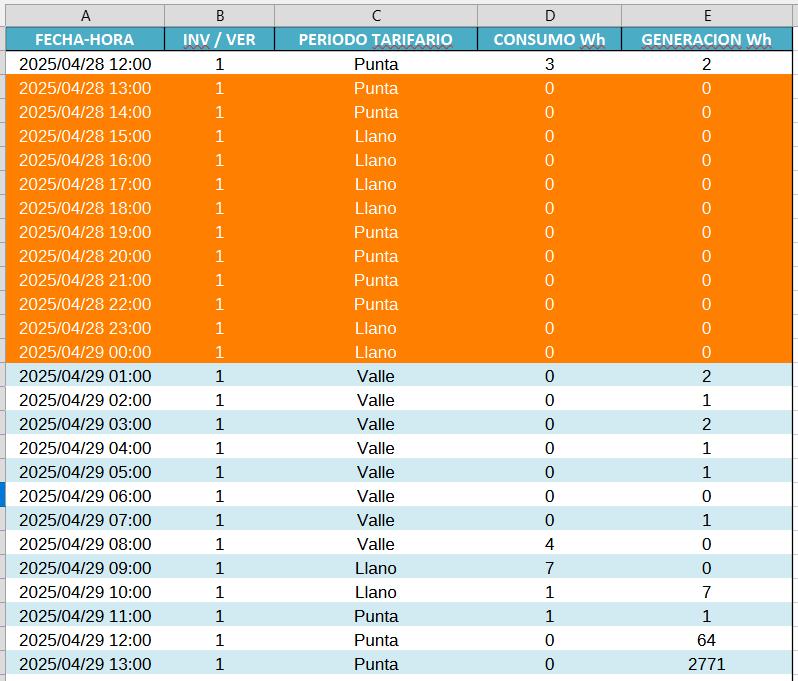

Debes intentar descargarte el archivo de consumo del día 28 y 29.
Te adjunto los datos de mi instalación. En el periodo del apagon no debe haber ni consumos ni vertidos, como se puede ver en mis datos. Si hay consumos reclama.
Archivo adjunto 32671

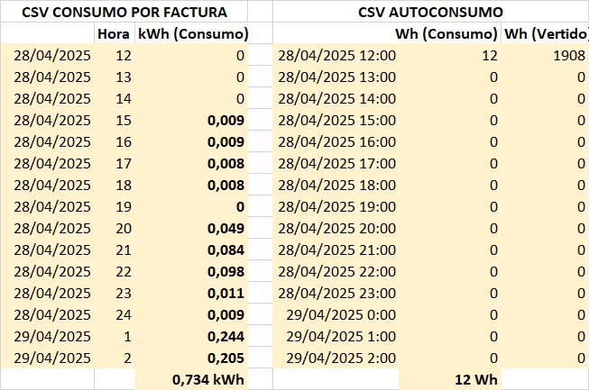

En mi caso, según el fichero que descargue hay consumo o no hay consumo :)
Con I-DE si descargas el CSV del consumo por factura se refleja en kWh y cuando descargo el CSV de autoconsumo en el periodo lo reflejan en Wh
(Sin suministro desde las 12:30 del 28 de abril hasta aprox. las 02:30 del 29)
Archivo adjunto 32675
Por curiosidad, voy a echar un vistazo al mismo periodo del año pasado
