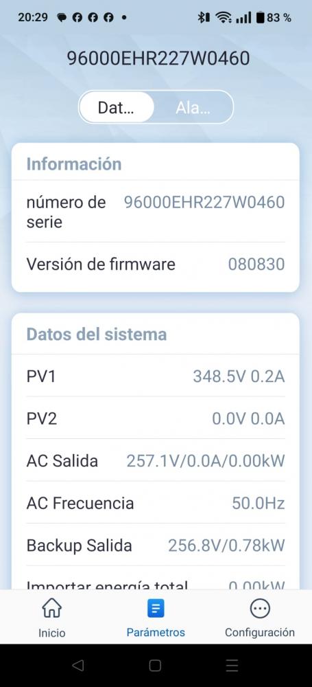

tengo un inversor GoodWe con baterías BYD. El sistema tiene habilitada la salida de cargas críticas/backup del inversor GoodWe.
Ayer, con el apgagón, el sistema funcionaba en su modo backup pero pude ver que la salida era de 257V que me parece mucho
Ver imagen
Archivo adjunto 32595
Preguntas (agradecería respuestas de alguien experto):
- ¿es "normal"? entiendo que no...
- ¿por qué ocurre esto?
- ¿qué tan peligroso es para electrodomésticos o aparatos caseros? Aparentemente nada se ha estropeado...
Gracias anticipadas

Puede que eL equipo petenda entregar la tension que tiene configurada, mira que valor de tension tienes configurada, pues parece que en condiciones normales aportas energia a la red y puede que tengas configurado el parametro de tension alto para exportar mas.

No he visto nada en el menú que permita configurarlo. Además, lo que sí veo es que en circunstancias "normales", conectado a red, el voltaje reportado es 236V, 20V menos que en modo backup.

Mira a ver que región tienes configurada en el inversor. Obviamente tendrías que revisar que todos los cables están correctamente conectados y tienen la sección suficiente (incluyendo la tierra que suele ser necesaria si hay desconexión de la red eléctrica).
