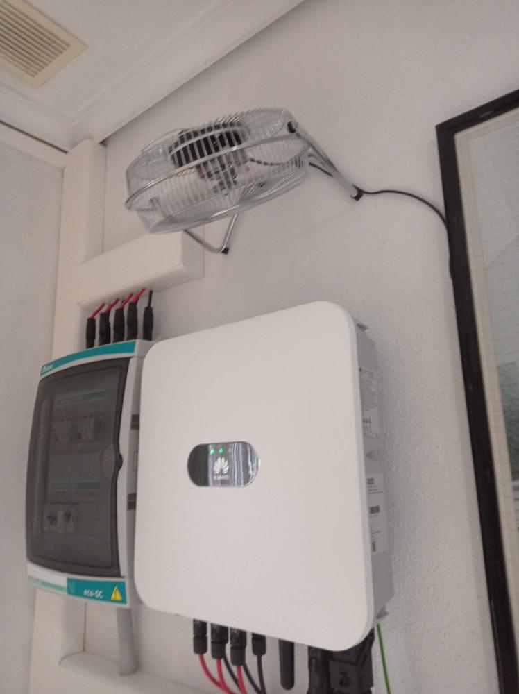

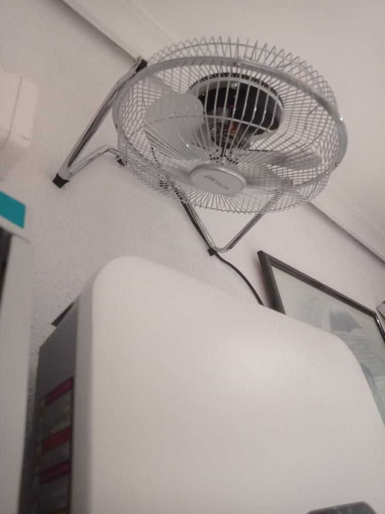

Este ventilador le he puesto yo esta tarde/noche.
Estos días el inversor me llegaba a los 55 grados.
A ver mañana con el "inventillo" a cuanto llega.
El ventilador seguro que te ayuda. Ya nos contarás la diferencia de temperatura con el.
Yo lo he montado pero debajo de los inversores porque desde abajo maximizas el flujo de aire que a medida que sube por el disipador se va calentando.
Pues primera referencia.
Ayer a las 15:00 temperatura inversor 53,6°C
Hoy con el ventilador 37,1°C
Tenía la esperanza de bajar unos 10 grados, no 16° 😅
Así q mejor q mejor...
El ventilador es de 38W y 23cm de diámetro comprado en Amazon por 19,90€
Ahh y encima tiene 3 velocidades y lo tengo puesto al mínimo.
Sii, es verdad, por poner un punto negativo efectivamente es el ruido.
Nunca antes había tenido un ventilador de ese estilo y me lo esperaba más silencioso.
Pero bueno, lo tengo en la buhardilla y tampoco me supone un problema.
Hay q tener en cuenta este punto para la gente q tenga el inversor cercano a dormitorios o salón.
