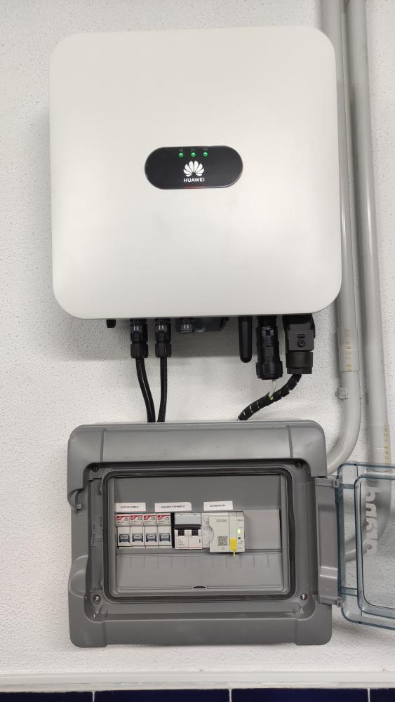

Buenos días a todos!!! Llevo meses leyendo en el foro y aprendiendo muchísimo, gracias a vosotros creo que he tomado buenas decisiones...
Finalmente me decidí por contratar una instalación fotovoltaica con una empresa, pero según han terminado me han surgido varias dudas... Y una de las dudas es si he contratado a la empresa ideal...
La duda más importante es sobre el cuadro, ellos me aseguran que cumple normativa pero por bastantes hilos del foro que he leído creo que al menos faltan protecciones, ¿son obligatorias? O simplemente han sido un "cutres" y por ahorrarse 4 duros han escatimado... 1 solo cuadro para AC y DC... y seguramente más cosas raras que se me escapan...
Cual podría ser mi "defensa" con la ley en la mano para que me instalen los elementos que consideréis que faltan? Los que sean exigibles para un contrato nada "específico" (culpa mía, claro)
Os adjunto foto del cuadro (12 paneles JA Solar de 460wp en 2 strings de 5 y 7paneles, inversor Huawei de 6kw).
Muchas gracias.
Archivo adjunto 29658
Bueno, se me olvidó decir que en el cuadro de la vivienda no instalaron nada más que el Smart Meter y su pinza

Nikbry muchas gracias por la contestación. El tema es que por lo que he estado leyendo un poco, el propio inversor lleva "ciertas" protecciones... No se si con esas cumpliría normativa y la empresa puede justificar...

Así lo entiendo yo, pero antes de decirles nada y que me salgan por peteneras quiero tener todo bien claro para poder decirles con conocimiento y con "el artículo en la mano" que tienen la obligación de montar eso...

¿En el presupuesto/factura venían las protecciones?
Re: ¿Instalación cuadro correcto?
midadami ¿En el presupuesto/factura venían las protecciones?
En el presupuesto y contrato respecto a eso se hace referencia a "Material eléctrico". Por eso, entiendo que puedo exigirles aquellos elementos que para su legalización y buen funcionamiento sean necesarios siempre que sean OBLIGATORIOS según la normativa (que desconozco)

Considero que exigirles protecciones porque es obligatorio según normativa es complicado teniendo en cuenta que el inversor suele llevar esas protecciones.
No se cuanto te cobraron pero date con un canto en los dientes, te pusieron un diferencial rearmable jaja.
Por lo que veo falta el sobretensiones CC y sobretensiones CA para completar. El sobretensiones CC se indica que es protección para rayos, dudo que sea realmente útil contra un rayo... Podrá servir en caso de un rayo muy cercano.
El sobretensiones CA pues no se que decirte... debería ir en el cuadro principal de la vivienda para protegerla toda y no ponerlo para solo proteger el inversor. No se hasta que punto debería ponerse para proteger a la vivienda del inversor jajajaja.

Por lo que he visto en la memoria que presentó la empresa en el ayuntamiento, indican que las protecciones contra sobretensiones están incluidas dentro del propio inversor... Entiendo que si lo han indicado así es porque cumple normativa esasprotecciones, aunque no sea lo más idóneo?

Efectivamente no precisa de más
Protecciones según normativa.

Muchas gracias por la respuesta!!!... Entonces me temo que hasta que no se acabe la garantía, no puedo poner protecciones por mi cuenta... No vaya a ser que algo se rompa y encima le echen la culpa a que alguien ha metido mano en la instalación...
El RD que regula el autoconsumo (https://www.boe.es/buscar/doc.php?id=BOE-A-2019-5089) apunta a la ITC-BT-04 como normativa y añade a esta: "Todos los generadores para suministro con autoconsumo con excedentes independientemente de su potencia y los generadores para suministro con autoconsumo sin excedentes de potencia instalada superior a 800 VA, que se conecten a instalaciones interiores o receptoras de usuario, lo harán a través de un circuito independiente y dedicado desde un cuadro de mando y protección que incluya protección diferencial tipo A, que será de 30 mA en instalaciones de viviendas, o instalaciones accesibles al público general en zonas residenciales, o análogas."
Habría que interpretar lo de "circuito independiente y dedicado desde un cuadro...."
Luego habría que ver si la ITC-BT-04 requiere la instalación de sobretensiones.

lo importante es que por normativa el diferencial sea de clase A.

Hola, te pongo lo que me pidió a mi la distribuidora eléctrica de mi zona:
*En el punto de medida, y aguas abajo del contador, debe instalarse un interruptor de maniobra individual, con capacidad de corte en carga.
*La instalación debe contar con protección contra sobretensiones transitorias (T1 + T2) en el origen de la instalación particular conforme establece la ITC-BT-23.
*La conexión del circuito “FOTOVOLTAICA”, tal y como se encuentra actualmente, no garantiza en todo momento la función de rearme del ICP actuando exclusivamente sobre el IGA del CGMP. Para poder garantizar la correcta función de rearme del ICP la conexión del circuito de autoconsumo debe realizarse aguas abajo del IGA y “a través de un circuito independiente y dedicado desde un cuadro de mando y protección” tal como indica la ITC-BT-4
Hasta que no estuvieron instaladas estas protecciones, no me dieron de alta la compensación de excedentes.

Entonces entendéis que las protecciones de sobretensiones que trae el Huawei no son suficientes para cumplir normativas?

Lo que importa es lo que "entiendas" tú y lo que "entienda" el instalador al intepretar la normativa, y lo que acordéis en consecuencia.

Tampoco creo que haya mucha interpretación, no? Simplemente que una instalación tiene que cumplir una normativa. Una instalación cumple o no cumple normativa. Si solo con las protecciones que el inversor cumple normativa, al no haber nada escrito en el presupuesto de "protecciones extra" por decirlo de alguna forma, no puedo exigirles nada.
Por lo que me comentais el Huawei sun2000 6ktl parece que SÍ tiene esas protecciones de forma interna, verdad?
Es que tampoco encuentro en las instrucciones ningún sitio donde ponga exactamente qué protecciones lleva y sobre que normativa...

¿Te has leído la normativa? Te puse el pdf. ¿Después de leerla qué opinas? ¿Cumple o no cumple?

Las protecciones que trae internamente los inversores son validas a efectos de normativa.
Otra cosa es que se suele poner otras para evitarle al inversor que tenga que actuar y tener que cambiarles partes internas.
Pero son validas. Yo suelo instalar microinversores y pocas veces he instalado Huawei pero recientemente he realizado una instalación de 25kw en nave industrial con toda la burocracia del universo incluida y en su proyecto reglamentario las protecciones del Huawei eran validas y correctas.

A mi no me sirvieron las protecciones del inversor, un Huawei, la empresa distribuidora me pidió las especificaciones del inversor y me indicó que a mayores tenía que instalar las protecciones que se me indicaban, la empresa instaladora, en mi caso EDP, no quería hacerlo y el departamento jurídico de mi distribuidora les envió un requerimiento con lo que tenían que poner en la instalación, aún así tardaron más de 6 meses en regularizar la instalación, y después de mucho insistir conseguí que pusieran las protecciones, sin coste para mi, y se me dio de alta para la compensación de excedentes.
En mi caso no se especificaba nada en el presupuesto, tenía contratado con EDP la instalación de auto consumo y la legalización de la instalación, no se especificaba nada de las protecciones, tuve que insistir mucho, pero finalmente no les quedó más remedio que ponerlas.
De todos modos las protecciones no son nada del otro mundo, es instalar un térmico u otro mecanismo de corte, en el cuadro del contador, entre el contador y la vivienda, y en el cuadro de la vivienda instalar una protección contra sobretensiones T1-T2 que esto es lo más caro, pero el coste tampoco es mucho, en total sobre los 100 €, según me indicaron, más mano de obra.

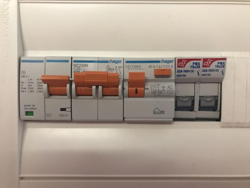

Buenos días!
Ahora me haces dudar de si a mi me instalaron lo correcto...
(8 paneles JASOLAR 550w / Inversor Huawei 4kw).

Te faltaría el sobretensiones de CC pero vamos... no se yo como de útil será aunque por lo que cuesta se suele poner.

Se lo he pedido a la empresa que, como tienen que volver, me lo instalen porfavor.

La
Protección contra sobre tensiones no es
Obligatoria es una recomendación. Los inversores,
Concretamente el Huawei suelen tener protección de sobre tensiones en DC y AC tipo o clase II.
El diferencial si o si clase A a priori. O necesita más protecciones ni deberían pedirte nada más. Algún inspector pedía fusibles pero justificándoselo al final no pedía. Más que nada por el peligro que tienen si los abres en carga.
