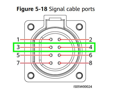

Hola elbuit:
He perdido la integración con Home Assistant con la actualización. Me podrías decir como tienes el cableado del meter ¿1-2 o 3-4? Gracias.

Hola elbuit:
Archivo adjunto 29678
Los tengo en los pines 3 y 4.
Inicialmente los tenia en los pines 1 y 2, pero en una actualización dejó de funcionar asï que lo cambié.
Segun el manual los pines 1 y 2 son para la comunicacion de inversores en cascada.

elbuit
Gracias elbuit, los voy a cambiar y dejo de hacer downgrades. Gracias.
