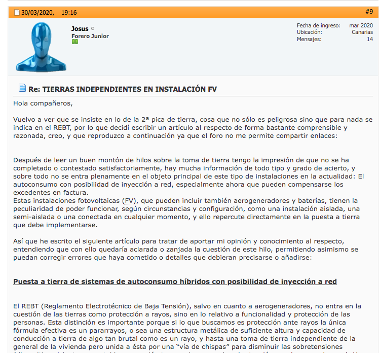

tema complicado, he sacado este mensaje de otro usuario que creo aclara un poco el tema:
Hola compañeros,
Vuelvo a ver que se insiste en lo de la 2ª pica de tierra, cosa que no sólo es peligrosa sino que para nada se indica en el REBT, por lo que decidí escribir un artículo al respecto de forma bastante comprensible y razonada, creo, y que reproduzco a continuación ya que el foro no me permite compartir enlaces:
Después de leer un buen montón de hilos sobre la toma de tierra tengo la impresión de que no se ha completado o contestado satisfactoriamente, hay mucha información de todo tipo y grado de acierto, y sobre todo no se entra plenamente en el objeto principal de este tipo de instalaciones en la actualidad: El autoconsumo con posibilidad de inyección a red, especialmente ahora que pueden compensarse los excedentes en factura.
Estas instalaciones fotovoltaicas (FV), que pueden incluir también aerogeneradores y baterías, tienen la peculiaridad de poder funcionar, según circunstancias y configuración, como una instalación aislada, una semi-aislada o una conectada en cualquier momento, y ello repercute directamente en la puesta a tierra que debe implementarse.
Así que he escrito el siguiente artículo para tratar de aportar mi opinión y conocimiento al respecto, entendiendo que con ello quedaría aclarada o zanjada la cuestión de este hilo, permitiendo asimismo se puedan corregir errores que haya cometido o detalles que debieran precisarse o añadirse:
Puesta a tierra de sistemas de autoconsumo híbridos con posibilidad de inyección a red
El REBT (Reglamento Electrotécnico de Baja Tensión), salvo en cuanto a aerogeneradores, no entra en la cuestión de las tierras como protección a rayos, sino en lo relativo a funcionalidad y protección de las personas. Esta distinción es importante porque si lo que buscamos es protección ante rayos la única fórmula efectiva es un pararrayos, o sea una estructura metálica de suficiente altura y capacidad de conducción a tierra de algo tan brutal como es un rayo, y hasta una toma de tierra independiente de la general de la vivienda pero unida a ésta por una “vía de chispas” para disminuir las sobretensiones (dispositivo aislante que establece conexión temporal en caso de sobretensión por descarga de rayo). Y es que si cae un rayo sobre las placas, la antena o lo que sea los destrozos serán prácticamente inevitables por mucho que conectemos estos elementos a tierra si no tenemos pararrayos.
En el caso de los aerogeneradores (REBT ITC-BT-40 8.3) se habla de tierra independiente para la torre y el equipo montada en ella, y es lógico, es que viene a ser como un pararrayos si tiene buena altura y en ese caso sólo con una tierra independiente y bien dimensionada se pueden minimizar los daños en esta instalación y las que estén conectadas a ella. Pero si el generador eólico se monta en el tejado con una estructura simple y de menor altura que la propia antena de TV, no tiene sentido una toma de tierra independiente, pues la
pues la propia antena no lleva toma independiente.

Conclusión: Es válido y aconsejable usar la toma de tierra existente de la casa para la instalación FV, incluyendo al inversor, el cual se encargará de hacer la unión de neutro a tierra cuando sea necesario (funcionamiento equivalente a instalación aislada), y en caso de decidir conectar a tierra la estructura de los paneles en tejado de forma permanente sería aconsejable hacerlo con el mismo cable de 6 mm2 del mástil de la antena de TV, que de paso también podemos llevar al inversor si está en cubierta (por ejemplo en armario de intemperie), pues dicho cable, por su grosor, muy probablemente provendrá de un punto próximo al borne principal de tierra.
Un saludo a todos.
