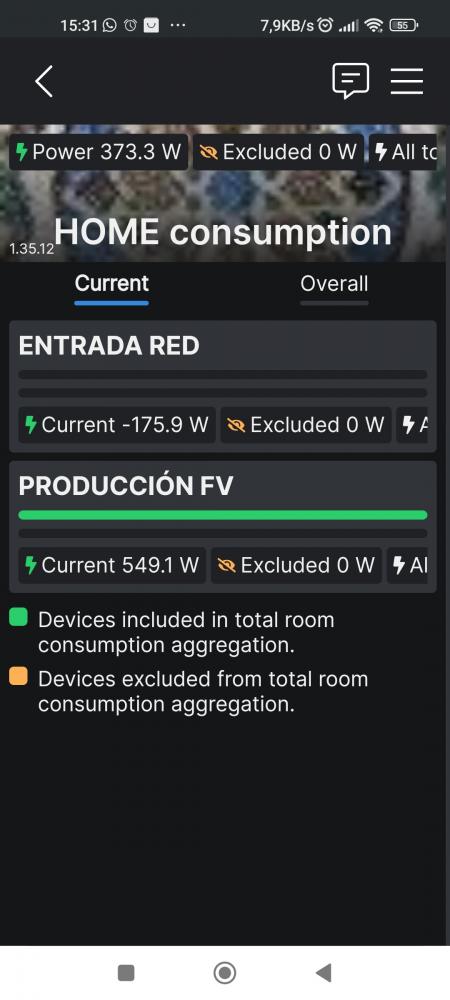

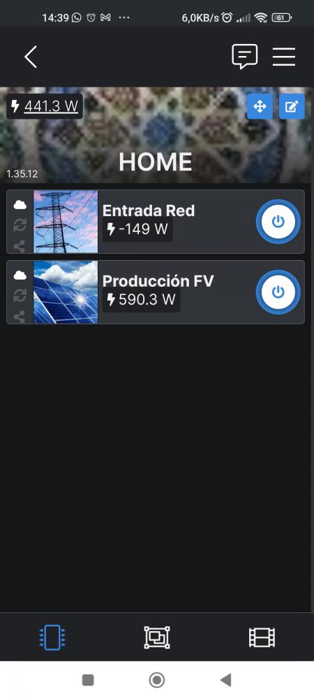

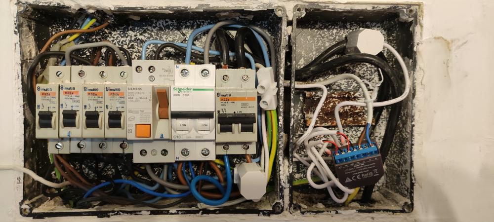

Gracias a la información de Saoro, me he comprado este kit de Shelly
La instalación ha sido muy rápida y sencilla y está funcionando genial, tanto a nivel de hardware, como el software, ya que la App da toda la información que necesito, lo que produzco, lo que consumo y los excedentes, para tener un control total de mi instalación, y además para poder hacer un estudio y planificación sobre si necesitaré instalar más placas, si necesitaré instalar una batería, y en su caso de que tamaño.
Archivo adjunto 28959
Archivo adjunto 28961
Arriba a la izquierda se muestra el consumo en tiempo real de la casa, abajo lo que estan produciendo las placas, y como es más del consumo, en entrada de red se marca en negativo, porque es lo que se está vertiendo a la red.
