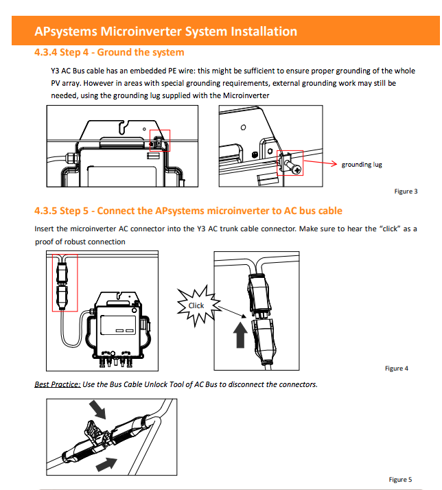

Una duda que me surge es que el microinversor APSystems DS3 tiene un tornillo para enganchar un cable de tierra.....para qué se usa? se puede conectar la tierra de las placas ahí?
Re: Instalacion con microinversor y sin toma de tierra
salchicho
Hay debates interminables acerca de si los paneles deberían tener una red de tierras propia o no...
Mira lo que dice el manual...
Archivo adjunto 27882
Se puede siempre y cuando ese mismo cable esté conectado a la tierra de casa, la sección debe ser como mínimo de la misma sección que los cables de salida de 220v

Independientemente del debate es más seguro para evitar posibles sustos que todas las tierras (en caso de haber varias) vayan unidas, en mi instalación fotovoltaica de 5,5kw el instalador metió desde la caja de magnetotermicos un cable de 16mm empalmando al de 35 de la pica y lo llevo a la estructura de los paneles, al inversor y todas las cajas de distribución que ha puesto, antes midió la resistencia para asegurar que dicha toma ofreciese total garantía, en mi caso se debe tener en cuenta que por los cables de las placas circulan casi 500 voltios en corriente continua y eso puede hacer mucha pupa.
Quero decir...si el microinversor ya esta conectado a la toma de tierra de la casa por el cable AC, conectando la placa al tornillo de tierra que tiene, ya estaría el circuito de tierra de las placas unido al de la casa? No me queda muy claro.
Gracias por la ayuda!
No, el microinversor puede quedar conectado a tierra con el tercer hilo del cable de salida de 220v que va al enchufe pero a la estructura de los paneles debe ir otro que puede ir conectado al mismo tornillo del microinversor. Si te fijas bien de las placas solo bajas cable rojo y negro, pero debe ir también un tercer cable uniendo todos los perfiles de la estructura con el cable de tierra.
Creo que me he explicado bien.
juancar269
Ok, entonces es válido sacar otro cable de la tierra de la caja de protecciones de AC, y llevarlo al tornillo del microinversor. A ese tornillo, llevar 1 tierra de las placas.
Con lo que placas y microinversor están conectados a la misma tierra de la casa.
Exacto así debe ir.
Un último detalle, la sección del cable de tierra de e ser igual al de los cables que lo acompañan por ejemplo:
*Cables rojo y negro (de placas a microinversor de 2,5 mm2 = cable de tierra de 2,5 mm2.
*Cables azul y negro de microinversor a red de 1,5 mm2 = cable de tierra de 1,5 mm2
