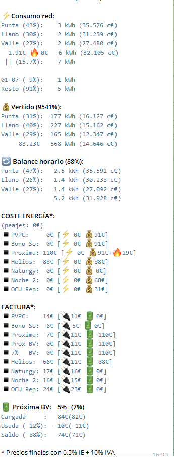

Hola foreros, gracias a Casper ya tengo el Bot de Junio. Lo voy a pegar. Echale un vistazo Casper. Yo tambien tengo 12 Placas de 450 W c/u y Huawei 5ktl l1 y veo que me produce menos en una cantidad apreciable. Claro que tengo 10 Kw de Bateria Luna2000 Huawei. Y la diferencia con tu produccion es lo que yo cargo en Bateria Huawei Fisica. por eso mi consumo es casi nulo.Yo estoy en Granada. Es interesante comparar mi instalacion con bateria fisica y tu instalacion sin Bateria fisica y ver como afecta a la Bateria Virtual de Proxima y echar numeros de si compensa invertir unos 6.000 Eueros en una Bateria Fisica como ha sido mi caso. Gracias de nuevo y esto se pone interesante.
A mi me salen 84 Euros para la BAteria Virtual de Proxima en Junio. No se si quitaran la mitad o se aplica al mes entero la compensacion. Ya veremos...Saludos a todos los foreros.
Fotovoltaica Bot, [05/07/2022 16:30]
Tarifa 2.0TD
e-distribución (Endesa)
Potencia contratada: 4.6 kW
2022-06-01 -> 2022-06-30 (30 días)
Archivo adjunto 27715
