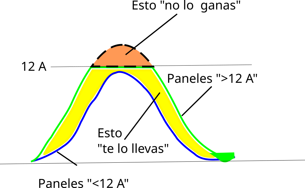

A mí lo que me están diciendo algunos instaladores (la mayoría) al respecto es que:
1) La intensidad máxima de los paneles (nominal) sólo se alcanza en condiciones ideales y eso ocurre muy poquitas veces al año, en este caso el inversor se autolimita y no convierte más energía de la que es capaz.
2) La ventaja que tienen es que cuando hay poca luz los paneles producen más que otros de menor potencia. Es decir, que tu instalación rendiría más al amanecer y al atardecer.
Archivo adjunto 27527
Creo haber entendido que ocurriría algo tal que así, para entendernos es algo así. Creo que a este fenómeno lo llaman clipping y seguro que por aquí hay gente que pueda describirlo mejor que yo.
Pero al final la conclusión parece ser: Un pequeño sobredimensionamiento pude ser útil siempre y cuando se echen números y las cuentas cuadren.
Re: Recomendación Inversor Hibrido
Puedes sobredimensionar sin necesidad de usar paneles de 530Wp.
Por ejemplo, antes de poner 10 paneles de 530 yo pondría 12 de 450. Son más pequeños, manejables a la hora de instalar y los aprovechas al 100%.
Para mí el único argumento para poner paneles de 530 en un inversor de 12 A es que tengas prisa y no encuentres de 450 o 455. No tiene ninguna ventaja y sí inconvenientes. Al final el precio/W suele ser más o menos el mismo
