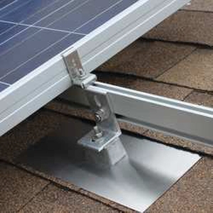

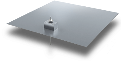

Quiero instalar 14 paneles sobre un tejado inclinado de tégola americana sobre forjado de hormigón. Como a la mayoría, me preocupan las posibles filtraciones una vez que se perfore el tejado.
He visto que en la zona de Norteamérica son más comunes estas cubiertas y allí mayormente se utilizan soportes como los que adjunto en la imagen:
Archivo adjunto 27133
Archivo adjunto 27134
La idea es que una chapa a modo de pie se inserta bajo las filas superiores de tégola y la zona del orificio queda elevada respecto a la parte baja donde discurre el agua.
No consigo encontrar este tipo de soportes en España. ¿Alguien los conoce y tiene experiencia con ellos? Si alguno tiene el mismo tipo de cubierta y no los ha usado, ¿qué tipo de soporte ha utilizado y cuál ha sido su experiencia?
