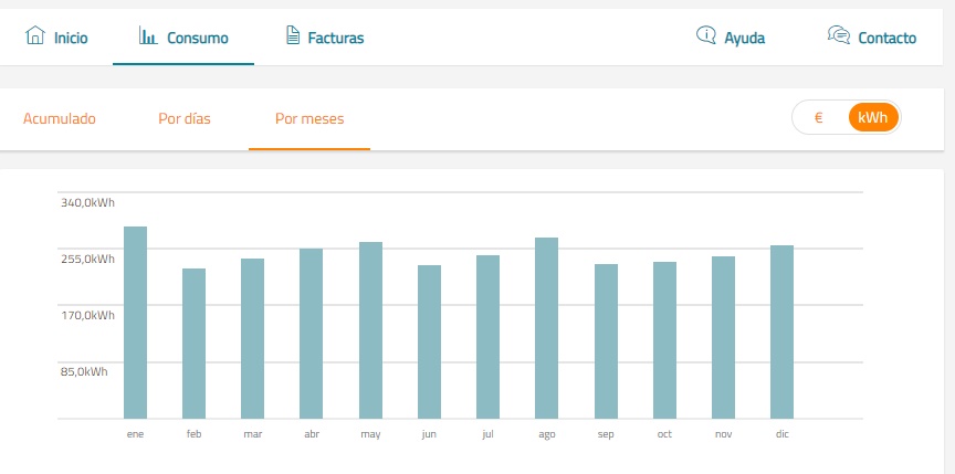

Mi consumo eléctrico es de unos 3.500 kwh anuales, aunque curiosamente este año he consumido un pelín menos, de todos modos me gustaría hacer el cálculo sobre unos 4.000 kwh, ya que voy a poner iluminación fuera de la casa.

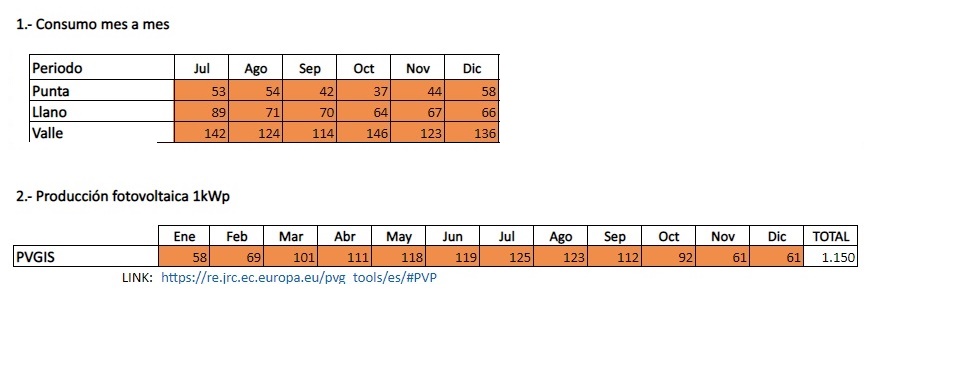

Estos son los datos que he sacado de las últimas facturas, (para hacerse una idea de los hábitos de consumo), el 50% del consumo aparece en valle como se puede apreciar.

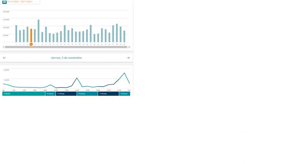

También en la siguiente imagen añado el rendimiento que da 1 Kwp según PVGIS en mi ubicación y añado un día cualquiera para que se vea como se consume la energía, aunque no sigue un patrón, los días y el consumo varía bastante.

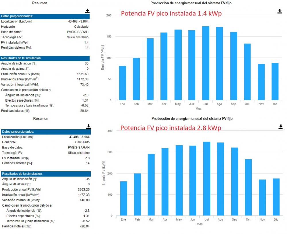

Esto sería el rendimiento con 1 micro inversor y 4 placas o 2 micro inversores y 8 placas según PVGIS.
