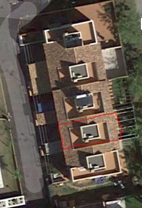

Estoy como loco, ando con varios presupuestos para la instalación de 6 placas con microinversores enphase iq7 o iq7a (ya no se ni si son distintos o no xD). Soy de Alhaurin de la Torre (Málaga).
Tengo un adosado con torreon de 8m2 aprox y dos aguas de tejados, al este y oeste.
Archivo adjunto 26580
Tengo varios presupuestos, los que valoro son: SolarChain, Andalucía Solar y Social Energy. (acepto propuestas de otros y comentarios de estos)
SolarChain: PANELES 410W Hyundai, 6 placas con 6 microinversores, envoy + instalación y material necesario -> 4887€ IVA Incl.
Andalucía Solar: PANELES 450W LONGI, 6 placas con 6 microinversores, envoy + instalación y material necesario -> 5253€ IVA Incl.
Social Energy: PANELES 410W AXITEC PREMIUM O HYUNDAI, 6 placas con 6 microinversores, envoy + instalación y material necesario -> 6250€ IVA Incl.
¿Qué opináis? Necesito ayuda, estoy estancado!!

Sobre los presupuestos una cosa está clara el 3º lo puedes descartar, es básicamente igual al 1º pero casi 1400€ más caro.
Sobre los otros 2 yo me decantaría por el 1º antes que el 2º. Aunque las placas que te presupuesta Andalucía Solar son un poco más potentes que las de Solarchain, las Hyundai son de calidad superior y si no me equivoco tienen una garantía de producto de 20 años frente a los 12 de las Longi (hablo de garantía de producto, no garantía de producción).
Ambos presupuestos me parecen un poco caros, aunque yo he visto en otros hilos alguno que no eran presupuestos eran robos a mano armada; recuerdo uno casi 5000€ por de 3 paneles y 1,14KWp de potencia. Calculo que los materiales cuestan en el mercado unos 2500€ aproximadamente , por lo que el resto es la mano de obra de la instalación, ya que no indicas que ninguna de las empresas te vaya a gestionar la legalización de instalación, y tramitación de las posibles subvenciones.
