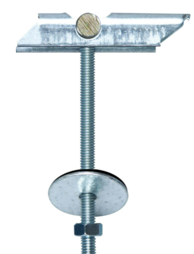

La estructura tengo pensada hacerla con perfil de acero galvanizado 20x40mm de 1,5mm de espesor y la anclaré al tejado con taco basculante
Archivo adjunto 26330
Tengo una instalación de placas solares para ACS y el instalador la ancló al tejado con este tipo de taco.

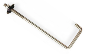

Las placas pienso anclarlas a la estructura con ganchos de los que se usan para las chapas de los tejados.
Archivo adjunto 26331
¿Que opináis de este método de anclaje?
