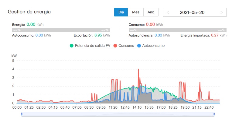

Segundo, y es lo que me jode, es que los datos y gráficas diarias me las elabora sin problema, pero cuando me voy al día anterior o cualquier otro día que no sea el día actual, todos los datos están a cero a excepción de la energía importada y exportada, por lo que no tengo forma de saber el auto consumo que he tenido, solo veo la energía comprada y la volcada a la red. He visto vídeos e imágenes de otros compañeros a los que si les aparece. Si me voy a las gráficas mensuales o anuales me ocurre exactamente lo mismo, los datos están a cero.
Hay forma de poder solucionar esto???

Buenos días estoy con el mismo problema que tu los datos del dia anterior se ponen a cero espero que se arregle con alguna actualización .

A mi me da el problema con la app nueva, la azul. Bueno a decir verdad, desde la pagina en e ordenador me pasa exactamente lo mismo, es decir, que no es solo problema de la app. Voy a contactar con la empresa instaladora a ver que me dicen, han quedado en llamarme. Os voy contando.
Archivo adjunto 24797
