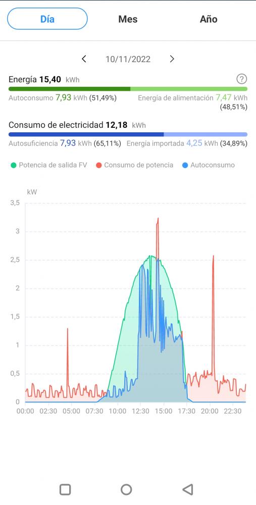

Bueno pues ayer fué el primer día con sol de mi planta solar.
Tengo 4Kw con orientación sur-oeste. Y teniendo en cuenta que estamos en noviembre, creo que está bien.
He intentado autoconsumir lo máximo calentando la casa con los aires acondicionados mientras había sol, para ahorrar en gas de calefacción.
¿Que os parece?

Está muy bien. Felicidades
La verdad es que con la monitorización, se puede ajustar bastante bien, sobre todo en días soleados que la curva de producción es continua.
Y porque hasta las 12 no había nadie en casa, sino habría apurado algo más.
Voy a comprar unos controladores remotos de infrarrojos, para poder encender y apagar los aires desde fuera de casa, así lo ajusto mejor.

Parece bastante bien. Se nota que es por el mediodica cuando consumes mas, es lo normal. Tampoco estas inyectando mucha energia regalada a la red. Enhorabuena.

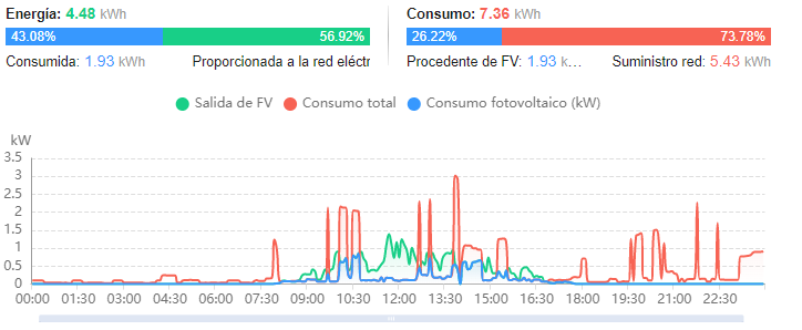

Tengo la planta instalada desde el 8 de noviembre, el equipo 2 de Kaylon fue muy amable y eficiente. Lograron pasar los cables al cuadro sin problema ya que la casa viene con la preinstalación a tomar en cuenta que nosotros nos mudamos a esta vivienda en Julio de este año.

Obviamente por la orientación y por las fechas la producción no es la mejor, hay picos de 2,35kWh con sol pero nublado son 1,7 - 1,8 kWh. Voy a esperar un poco y ver si puedo agregar 3 paneles más a la cara Sureste en algún futuro no muy lejano, además de adaptar nuestros hábitos.
Archivo adjunto 28614
Todo lo han hecho en tiempo y forma, recibí en su momento el correo de confirmación de fondos reservados, además el certificado de legalización y la notificación que entre 6 a 8 semanas empezaría la compensación de excedentes.
