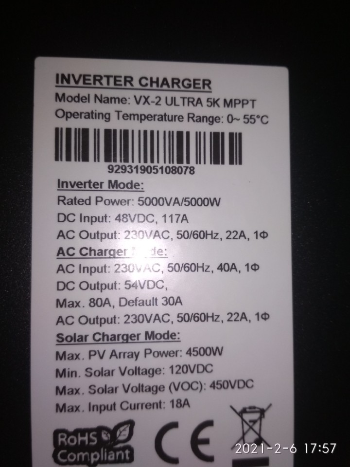

Inversor: Archivo adjunto 24446- inversor híbrido 48 v axpert mks II 5000 w mppt 80 500 v, si no me equivoco-
9 placas de 340 w 24 V cada una (5 + 4 en serie), a 28 grados y la instalación está en Gran Canaria. Las características de las placas son según etiqueta:Archivo adjunto 24447

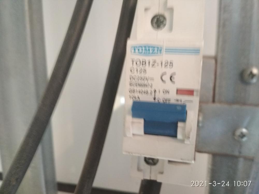

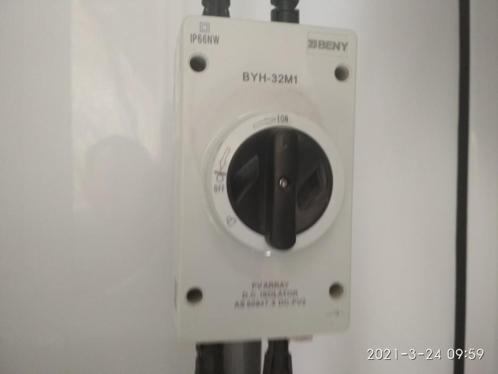

Los cables para paneles solares son de 6mm, para baterías e inversor 35mm, su seccionador en dc etc. voy a agregar fotos pues al no enterarme en temas de electricidad y fui ayudado por si nos falló algo u ven anormal algo: el que va a los paneles Archivo adjunto 24448.
El que protege las baterías Archivo adjunto 24449.

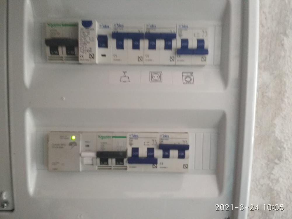

El cuadro Archivo adjunto 24450 La parte de arriba es todo lo que funciona de foto voltaico. Abajo tengo una toma exterior de la luz de la suministradora y la palanca del centro que está bajada es la que va al inversor desde la suministradora.
Pues bien mí problema es que ya por fin tengo luz de la suministradora y cuando conecté la palanca que va al inversor desde mí cuadro (que es la suministradora) durante dos días no pasó nada al tercer día saltó el protector de la lucecita verde (25 A), a partir de ahí si lo conecto al inversor a los 5-10 minutos más o menos salta el protector de la luz verde (que no, la palanca de abajo en el centro). El cable que tengo de vueltas desde el inversor a mí casa es el mismo que utilizo para traer la luz desde la caja de la suministradora hasta mí cuadro (está en un muro externo y hay 35 metros hasta la casa (alguna vez he notado un poco caliente el cable pero nada preocupante tibio tirando a frío) por eso pienso que puede ser éste el error o la configuración pero antes de gastarme más dinero en el cable prefiero preguntar. Me gustaría tener la de la suministradora y la de solar funcionando con prioridad para ésta última.
