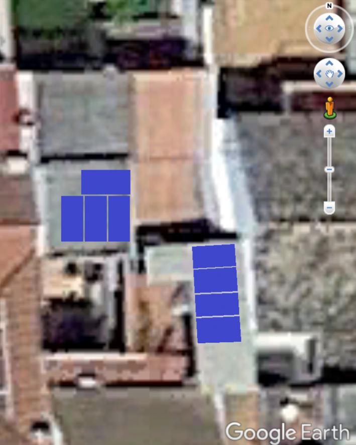

Hola, tengo un techado con una inclinación de solo 2 grados al este con posibilidad de poner las placas en orientación sur, por lo que había pensado crear una estructura metálica y sobre ella poner 6 placas a 30 grados sur, pero mientras mas vueltas le doy a como tendría que ser la estructura mas se me quitan las ganas ya que tendría que ser bastante grande y me costaría bastante hacerla para que quede bien segura.
Por lo que he pensado que podría poner las placas en posición coplanar, es decir, a 2 grados este y como tengo otro techado con 8 grados oeste creo que podría ser interesante usarlo también para así tener orientación este y oeste, usando un inversor con dos MPPT y poniendo cuatro placas en cada ubicación.
Lo que en los meses de invierno tendré menos rendimiento, por eso poner dos placas mas, para cubrir un poco esa perdida de rendimiento, además de para subir la tensión de cada MPPT, que con lo que me ahorro de la estructura supongo que cubriría el coste de las dos placas extras
Quedaría así, las que están las 4 en linea son las de 8 grados oeste y las que están en 3+1 son 2 grados este
Archivo adjunto 24268
Como veis tendría sitio en ambos sitios para poder ampliar en un futuro si veo que me quedo corto

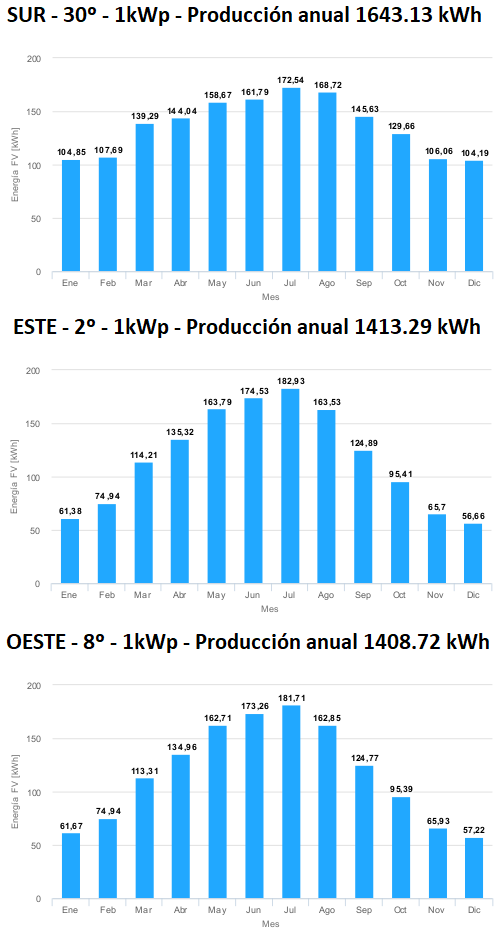

He hecho una simulación con el PVGIS, primero calculando a 1kWp para poder comparar las 3 orientaciones
Archivo adjunto 24269

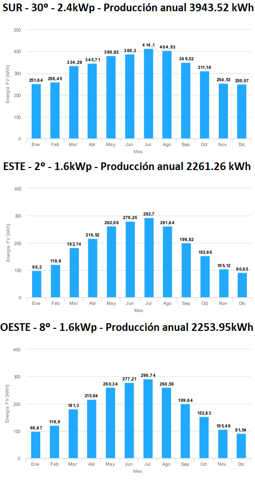

Y después teniendo en cuenta mas o menos la potencia total usando placas de unos 400W, por un lado seria 6x400 al sur y por otro 4x400-Este + 4x400 Oeste
Archivo adjunto 24270
¿Cómo lo veis? ¿Creéis que es buena idea? ¿Hay algo que no tengo en cuenta usando esta configuración y que haría no recomendable la instalación?

El tema de la orientación este- oeste en lugar sur es algo que con la bajada en el precio de los paneles se ve cada vez más en tejados con orientación este- oeste. Se producen más watios invirtiendo el mismo dinero en más placas que en la estructura para orientar los paneles al sur y además se logra un curva de producción mas constante a lo largo del día y no se concentra toda la producción en las horas centrales del día.
A mi por tanto me parece buena idea, pero para tu caso si que veo un problema y es la escasa inclinación de los paneles. 2º y 8º me parece muy poco y es probable que se acumule suciedad en los paneles , reduciendo la producción de los mismo y aumentando la probabilidad de "puntos calientes" que acortan la vida del panel.
