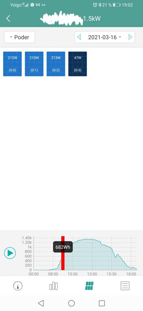

Yo tengo los hoymiles y las sombras solo afectan parcialmente a la placa afectada. Si veis el conjunto de los paneles, se ven todas iluminadas y solo una sombreada. Tiene dos mppt porque lo dicen ellos, pero viendo los numeros nadie lo diria.
A ver si puedo poner aqui un dia las fotos. Se ve como la sombra de una antena va recorriendo los paneles. y además en uno de ellos tengo 3 placas con una inclinacion y otra con una distinta y se aprecia como las tres tienen unos watios de potencia y la distinta unos watios diferentes. Si fueran 2 mppt la menos inclinada afectaria a su compañera.
aqui tengo foto de un amigo, que tambien lo tiene. en él se ve más claro.
espero que salga bien la foto.Archivo adjunto 24373
yo juraría que cada placa es independiente. Es el Hoymiles mi-1500w. Tiene un arbol por la mañana que le da sombra y ahi se ve cuando solo le queda una placa por llegarle el sol.
A lo mejo los MPTT tienen internamente los conectores de las placas en paralelo en vez de serie y por eso no afecta las sombras de un panel al otro
