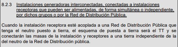

Se que este tema de las tierras en controvertido. Fíjate que este punto dice que las tierras tienen que estar separadas
Archivo adjunto 21738

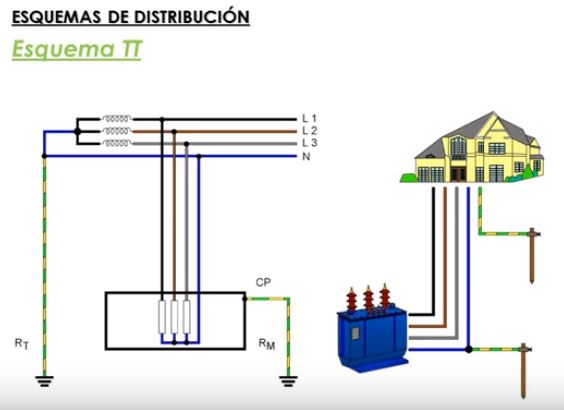

Pero entiendo que se refiere a la tierra del centro de transformación, que está conectada al neutro, de la tierra de nuestra instalación e instalación receptora (la de nuestra casa) como se aprecia en el siguiente dibujo:
Archivo adjunto 21739

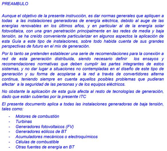

Mira lo que dice esta Guía Técnica en el preámbulo:
Archivo adjunto 21745
Imagínate una instalación FV colocada en un tejado de chapa en la que ésta tiene una tierra y la instalación otra diferente. Yo no sería el que me subiera a ese tejado a trastear con la instalación FV.
