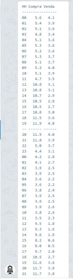

Suelo poner lavadora, secadora, lavavajillas a las 02:00 que es cuando el PVPC está más barato y luego inyecto durante el día a 5 cts/kWh que es entre 1 o 2 cts/kWh más que lo que me costó la energía a las 2 de la mañana
Aquí tienes un ejemplo de precios PVPC (compra y venta) obtenido con fotovoltaicaBot:
Archivo adjunto 21802
¿Cómo se compensa?
La compensación será mensual y se basará en el balance horario que dice la legislación:
Si a las 22:00 h. consumes 11 y produces 2, el balance de consumo serán 9 y el de excedentes 0
Si a las 11:00 h. consumes 2 y produces 11, el balance de consumo será 0 y de excedentes 9
Así día a día y hora a hora todos los días del mes
El excedente de consumo lo compensan a 0,05€/kWh, que es el precio que han acordado para 2020

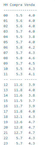

Mañana, te llegan a pagar el precio de compra del kWh inyectado a unos miserables 0.5 cts el kWh en la tarifa PVPC contra los 5 cts/kWh del precio fijo de Lucera
