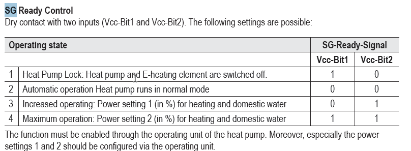

Segun la documentación de la placa CZ-NS4P existen dos entradas que me podrian servir
SG ready:

A priori me interesa más la primera ya que entiendo que la segunda es solo limite de producción mientras que a la primera, aun siendo menos granular, le puedo indicar que sobreproduzca.
Y es aqui donde tengo las mayores dudas, que significa dry contact? (lo he buscado y lo entiendo más des del punto de vista del equipo, pero yo debo hacer algo diferente al ser dry contact?)
Podria usar las salidas digitales de 5V estandard de un Arduino. O por el tema de contacto seco deberia usar algun rele? Suponiendo que puedo usar las salidas estandard seria contectar a Vcc 5V fijo y despues dos salidas digitales para Bit1, Bit2 no? Dado que no se especifica voltaje el Vcc se puede interpretar como 5v?
Los pines BIT1, BIT2 y VCC parecen las entradas de un relé.
lujop
No lo creo, supongo que para poner en alto, tanto el BIT1 como el BIT 2, será necesario "ponerlos" a tensión Vcc.

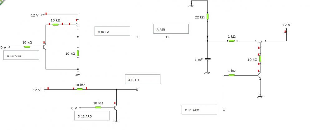

Respeto al Power control a priori ya lo veo claro de hacerlo con un arduino y
un PWM to 10V. Pero no me gustaria descartar la primera opción.
No lo he visto detenidamente, pero parece el típico controlador de motor. No te lo recomiendo.
Te incluyo un esquema que uso yo que puede ser que sirva. Los 12 V que ves se corresponden con el pin VCC y donde ves "tierra" con el pin GND.
Archivo adjunto 19687
D12 y D13 son los pines de Arduino configurados como salidas y D11 salida configurada como PWM.

Sobre tu diagrama entiendo que para el caso de la entrada SG serian los dos circuitos de la izquierda no? El de la derecha seria para el PowerControl 0-10V?
La verdad es que ahora para entender los transistores tengo que refrescar conceptos, pero lo que no acabo de ver es que el bit1 y el bit2 sean circuitos diferentes si són dos bits iguales?
Estaba pensando por eso que lo mismo podria usar una placa con dos relees para la entrada SG no?
Y conecto Vcc a C de ambos relees y Bit1 a NC del rele1 y Bit2 al NC del rele2. Y luego con las salidas digitales ya haria bastante no?
Es que si me puedo ahorrar de soldar y montar un circuito para mi mejor, me es más fácil ensamblar piezas :)

Sí, también lo puedes hacer con relés, pero necesitarás una fuente de 5 V adicional. Tendrás que alimentar esos dos relés con la fuente de 5 V y con esa misma fuente, a través del conector type-B USB, el Arduino.
Con el esquema que te he puesto, podrías alimentar Arduino desde Vcc a 12V, por lo que no se necesita otra fuente adicional.

No. Lo que indicas es un dispositivo electromecánico y el circuito que te puse no tiene tales dispositivos.
Pero vamos, puedes hacerlo igual con los relés; si tienes algún problema cuando te pongas con ello nos lo dices y lo vemos; también he usado unos cuantos circuitos con relés.
