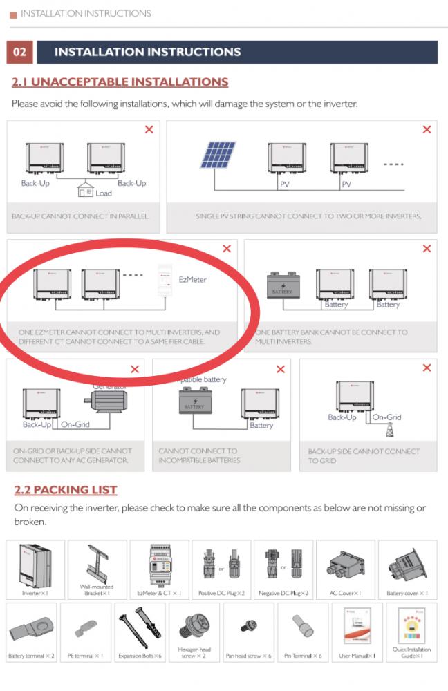

Buenas tardes, se pueden poner en serie 2 inversores Goodwe GW5048D-ES ???
Eso es, en paralelo.
Con la nueva normativa, ya no se si compensa el sobrecoste de un inversor hibrido (cargador) + bateria, o decantarse por un inversor de red normal tipo ingeteam que admite bastante placa y a correr.
Desde luego que no compensa, a menor inversión mayor amortización.
NO se pueden instalar en paralelo los inversores híbridos Goodwe. Los normales (sin baterias) creo que si.
Esa era mi intención en un principio, pero lo consulté y me dijeron que no era posible con los híbridos.
Aunque que visto el resultado con el GW5048D-ES, hubiera sido excesivo la instalación de un segundo inversor.
Me lo confirmaron los del servicio técnico de Goodwe en "[email protected]". Este es un fragmento del email que me respondieron: "Apart from that,for you doubts if you can parrell another Hybrid inverter together with the present one,we had confirm with RD experts,answer is no".
Pienso que solo debe tratarse de un tema de programación de software, porque técnicamente no le veo inconveniente, puede que en un futuro lo actualicen añadiendo la posibilidad de conexión en paralelo.
Si quieres preguntaselo de nuevo y me comentas, yo lo pregunte a mediados del año pasado.
Mi pregunta era irónica.
Imagina que tu pones uno en una fase y en la misma fase pone tu vecino de la izquierda pone otro y el de la derecha pone un tercero, los tres funcionan en paralelo... Es evidente que los inversores de red funcionan perfectamente en paralelo, sean de la misma marca o de otra . La persona que te contestó, aparte de no saber inglés (por las faltas de ortografía) no sabe lo que dice, o no entendió la pregunta.
En casa tengo en paralelo 2 inversores (de string) y 10 microinversores funcionando, tres casas más arriba hay una nave con 30kw de FV (venta a red) con sus inversores en paralelo con los mios, tan ricamente. El único problema sería que la red no tuviera capacidad de evacuar la energía.
Si en un futuro me da el punto de aislarme pondré un inversor/cargador (victron, sunny island, ...) en paralelo con los que tengo y funcionaría sin mayor problema generando una red con la que sincronizarse.
Yo estoy hablando siempre de una instalación con vertido cero, donde todos los inversores en paralelo funcionen con un único vatímetro en una misma instalación o casa.
Si cada uno tuviera su propio vatímetro montado en la misma instalación imagino que la regulación de generación FV sin verter a la red seria un caos, teniendo en cuenta la descarga/carga de la bateria. Digo yo.
Aquí adjunto una foto del manual de instalación del Goodwe GW5048D-ES:Archivo adjunto 20209
Conozco el manual que pones, una solución es poner cada uno de los inversores con su respectivo medidor para vertido cero (cada inversor trae el suyo incluido en el paquete). Funciona perfectamente. No se hacen ningún lío.
