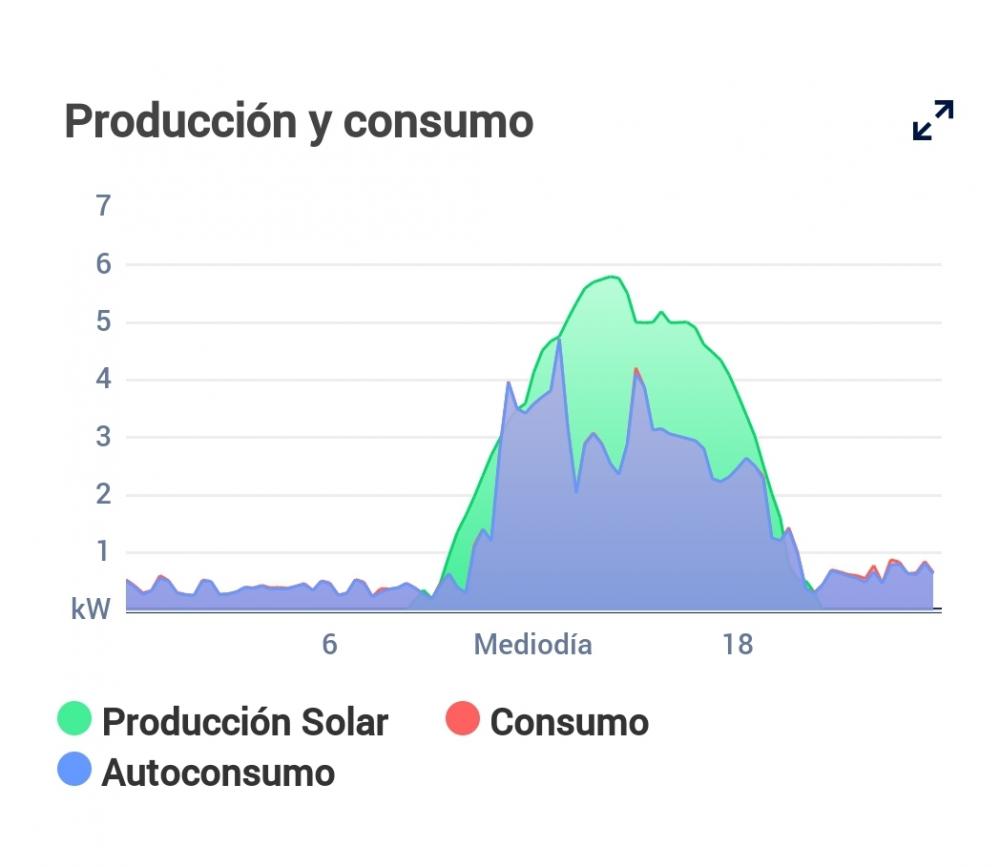

Consejo para los que ya tenéis solar instalada.
Lo importante es optimizar la instalación, no estar pendiente ni obsesionarse, simplemente poner algún enchufe inteligente o temporizador programado para que vayan entrando los grandes consumos a lo largo del periodo solar de cada día.
Os pongo un par de ejemplos, he calentado ACS a primera hora, ha entrado depuradora en cuanto había suficiente potencia, luego un aire, luego calentador del SPA, luego otro aire de la habitación para que esté congelada cuando subamos por la noche, entre medias bizcocho en horno, patatas asadas, comida en la placa de inducción, una lavadora y un lavavajillas, sin coger ni un vatio de la red.
Al atardecer se van desconectando de manera automática SPA, depuradora, etc.
Los más sofisticados tenéis muchas posibilidades con Google, Alexa o simplemente dispositivos de Tuya o Smart Home, etc.
Yo lo tengo todo para poder poner y quitar aunque esté de viaje o para llegar y tener la casa fresquita o caliente en invierno y demás.
Os adjunto un par de pantallazos.
