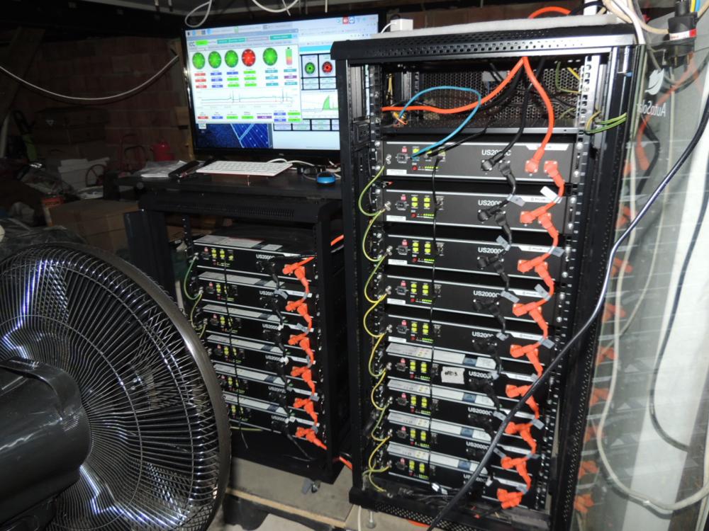

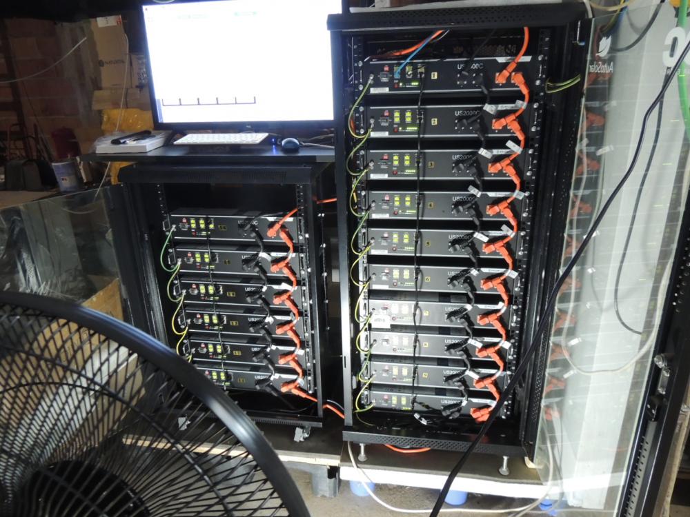

Respondiendo a tu pregunta, la puse separada y con el grupo de las 10 mejor dicho con las nueve porque la décima estaba por treceira vez a reparar.
Todo es muy raro, cuando se enciende el botón de on, no se ve ninguna luz que diga que está conectada. Cómo se estuviera apagada.
La batería seguramente estaba averiada, la compré porque ellos tenían el mejor precio, ha sido un error mío haber hecho.
La semana pasada compré más 5 y todo ok a funcionar sim problemas.

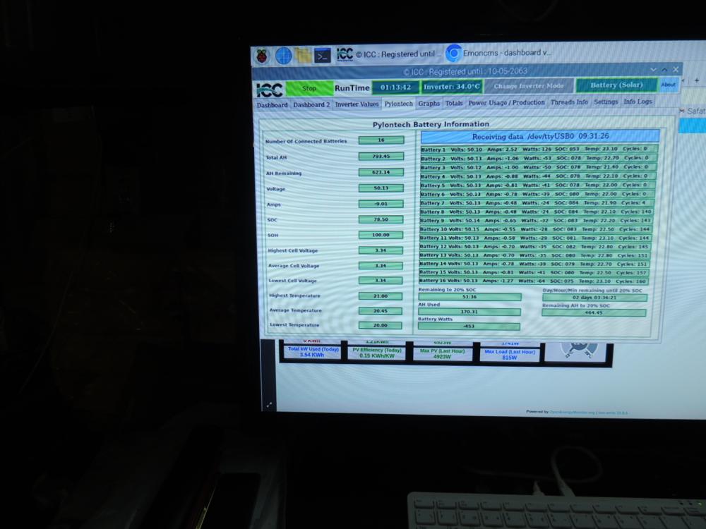

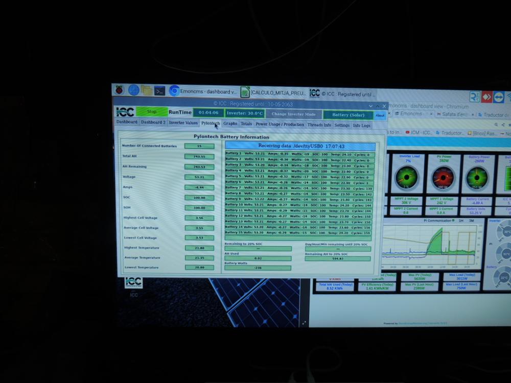

Las cargué a 100% separadas, y después sin los cables del inversor, las hey equilibrado la carga una a una con las demás dés ya existentes, y todo perfecto.
Volviendo a conectar al inversor él reconoce automáticamente las baterías y todo a funcionar a la perfección!
Archivo adjunto 30716
Intentaré conectarla al battery view para ver si la reconoce.
Escribí en Pylontech y me han respondido que enviarían mi reclamación al distribuidor aquí en España.
Estas baterías fallan bastante y ellos saben, de las diez que compré, hay una que siempre da problemas, todas las demás no. Me las han vendido como nuevas, pero si miras al ICC, verás que los ciclos no son iguales una a 139 otra a 142 otra a 143 otra a 149 otra a 150 y también a 159, que no es normal, deberían estar todas con los mismos ciclos, puesto que todas han sido montadas al mismo día y puestas en marcha también el mismo día.
