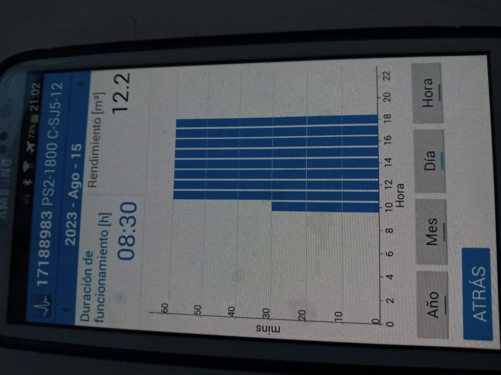

Hace seis años, compre un bomba sumergible de Lorentz que ha estado funcionando perfectamente hasta al verano pasado. Desde entonce, cada día, en el Controlador PS2-1800, aparece la “supuesta alerta” de que el nivel del “agua en el pozo es bajo”.
Entrecomillo lo de “supuesta alerta”, porque el problema lo resolvió parcialmente el instalador del sistema, al cortar la energía de los paneles solares, para que se reseteara el Regulador. Efectivamente, una vez que se pasa de OFF a “On” la energáa eléctrica, la “alerta de falta de agua” desaparece del Controlador. El sistema se pone en marcha normalmente y riega todo el tiempo que precise. Incluso, después de una de esas dichosas “supuesta alerta”, he tenido funcionando la bomba durante 8 horas, como se puede ver en la siguiente pantallazo del pasado 15 de agosto (Ver pantallazo):
Archivo adjunto 30474Archivo adjunto 30474

Ante la insistencia del Servicio Técnico del Distribuidor de Lorentz, de que el problema es la sonda, he seguido las comprobaciones aconsejadas en el Manual de Lorentz para la resolución de problemas con la sonda, con el resultado de que la sonda funciona correctamente “siempre”. Ademas, si el problema fuera la sonda, no funcionaria todos los días, hasta 8 horas si es necesario, como se ha podido comprobar.
