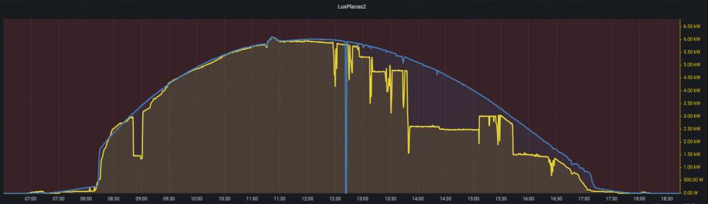

Archivo adjunto 28581
En este momento el equipo estaba produciendo el máximo posible, y puede verse la desviación de 166w sobre la producción Prevista

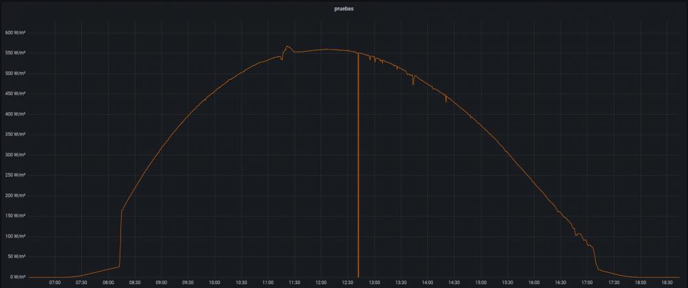

Archivo adjunto 28582
Gráfica de w/m2 calculada... (sin corrección)
Archivo adjunto 28583
En amarillo producción real, en azul producción potencial estimada
