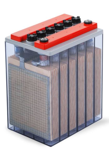

Las placas internas estan en paralelo, no en serie. Te lo pone tanto en las fotos visualmente como en el texto de la foto que puse. Estas placas al estar en paralelo estan al mismo voltaje sumando la capacidad, como las baterias en paralelo porque es lo mismo.

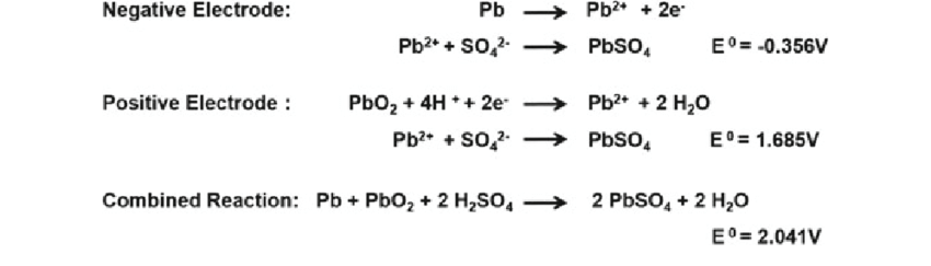

El voltage de una bateria de plomo acido viene de las reacciones redduccion oxidacion con el electrolito:
Archivo adjunto 27328 https://www.researchgate.net/publica...Acid_Batteries
Por eso cada celda tiene 2.041V nominales. Si las placas estuvieran en serie, sumarian el votlaje acabando en baterias de muchisimo mas voltaje. Pero se ponen en paralelo para que a mismo voltaje aumenten la capacidad en vez de tener solo dos placas de una area muy grande.

Buscando otra cosa acabo de encontrarme una foto en la que se ve claramente como las placas internas estan en paralelo i creo que se tocan bastante.
