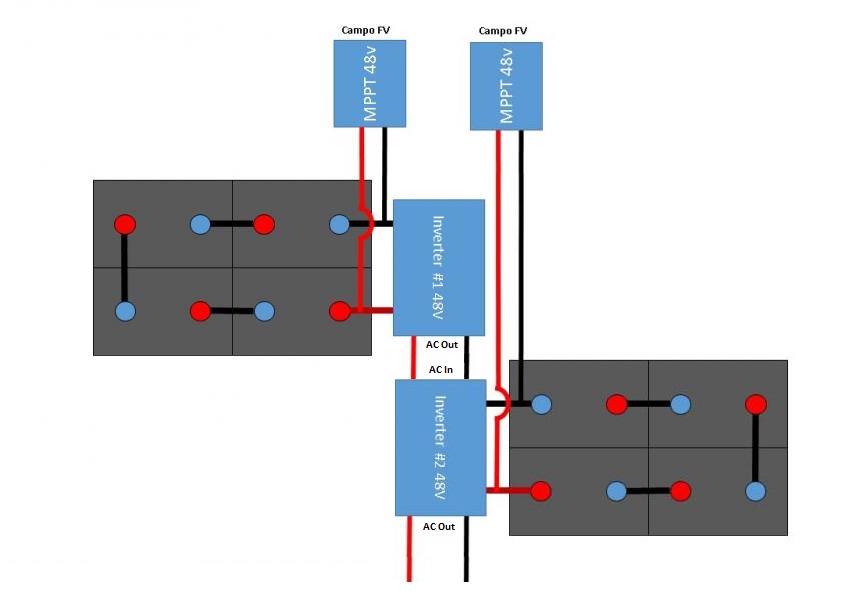

Mirando por el foro encontre un hilo del usuario "FJAC", donde un forero se ha currado algunos tipos de conexion que podrian valerme, pero al final todos acaban con lo mismo, para conectar dos inversores en paralelo deben estar conectados a la misma bateria, para que puedan sincronizar correctamente sus tensiones.
Pero dandole vueltas al tema, estaba pensando que realmente muchos inversores ya tienen la tecnologia para sincronicarse a una fuente externa. Muchos tienen una entrada AC-In con la que pueden sincronizarse e inyectar corriente.
La idea seria algo asi. (Dibujo basado en los de "FJAC")
Archivo adjunto 27156
El inversor #1 seria el equivalente a la red externa, y el #2 seria el que tenemos normalmente. El #1 generaria su señal senoidal sin sincronizarse con nada, y el #2 se sincronizaria al #1 pensando que es la red.
En principio no le veo problemas tecnicos, siempre que la programacion del inversor #2 te permita jugar con las distribuciones de carga y hacer que se dividan entre los dos.
Ha encontrado una nota de aplicacion de "Studer Innotec" sobre sus sistema "Smart Boost" que basicamente hace eso, sincronizarse a la red (El inversor #1 haria de red) e inyectar corriente en fase con la red (Con el inversor #2).
¿Que os parece? ¿Alguien a probado algo asi?
