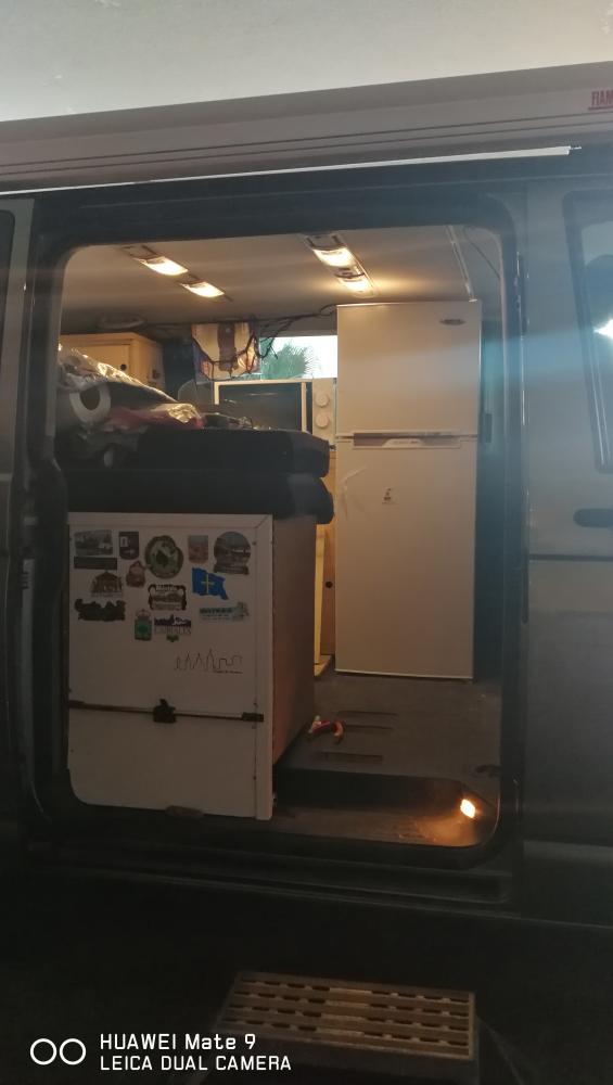

Gracias Karlos,nosotros tenemos un Camper ,solo vamos mi mujer y yo,y de continuo lo único que utilizo es la Nevera,que me le hice yo a 12V ,y de vez en cuando el Calefactor ,pero no somo de salir en pleno Invierno,si pudiésemos cambiar a una GV ,nos íbamos hasta lloviendo. Aqui en Alicante se suelen cargar bien con las placas,de hecho,tal y como lo tenia anteriormente aguantaba perfectamente 18-20 dias....
