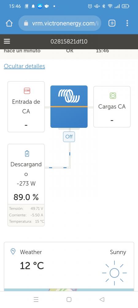

Te mantengo informado Eien. Cuando hice lo que me sugeriste sobre master y slave, el regulador dejó de trabajar y de aparecer en la consola de victron dentro de la APP y en la pantalla del inversor apareció OFF. Luego me di cuenta que ya no cargaban las baterías sin haber llegado al max de su capacidad y con sol, pero no estaba carga solar. Lo he dejado como estaba y volvió a aparecer y a cargar las batería. ¿Sabes qué pudo haber pasado?
Adjunto foto antes de hacer el cambio:

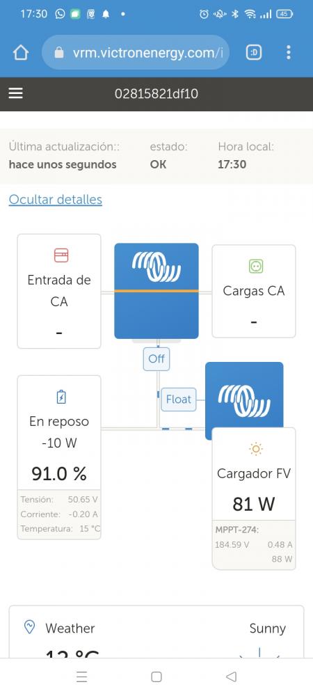

Adjunto foto después del cambio de los microinterruptores.

Para que el sistema reconozca bien las Pylontech hay que comprobar varias cosas:
- actualiza firmwares del regulador y del GX (si esta dentro de tu multiplus no se como se hara)
Para tu regulador tiene que ser superior a la v.1.37
Para GX tiene que ser superior a la v.2.15
Aunque pondria la ultima que hubiera disponible.
- comprueba que el cable de comunicaciones que va desde la bateria “maestra” al Can-port del multiplus es:
“VE.Can to CAN-bus BMS type A Cable, part number ASS030710018 for connection with US2000C/US3000C/UP5000/Force-L”
Para los antiguos modelos de bateria Pylontech es otro cable parecido.
- comprueba en el GX que la velocidad del bus (VE.CAN port) este seleccionada en “CAN-bus BMS 500 kbit/s”
- comprueba que tu GX detecta “pylontech battery” en el “device list” de tu GX
- ve a “settings” del GX y comprueba que este el DVCC en “ON”. Shared Voltage Sense “OFF” y Shared Temperature Sense “OFF”
*Con el DVCC en ON, el GX controla y configura el regulador en automatico para “trabajar” con, en este caso, Pylontech y las instrucciones de su BMS.
No haria falta configurar nada, aunque no esta de mas echarle un ojo por si acaso o por si quisieras modificar algo.
